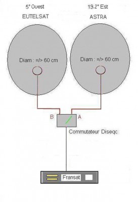

Mon conseil , gardes ta parabole sur Astra 1 et met une nouvelle parabole sur le satellite Eutelsat 5° Ouest pour attraper Fransat.
Mets un commutateur Diseqc (20€) pour avoir à la fois Astra 1 et Eutelsat 5° Ouest sur ton décodeur Fransat.
Ainsi tu auras toutes les chaînes de Fransat (dont ETB 1) + les chaînes en clair d'Astra 1 (Euronews , C+ Décalé , C+ Sport , France 24 , Télétoon+ , Disney XD , etc...).

julien74 a écrit:Mon conseil , gardes ta parabole sur Astra 1 et met une nouvelle parabole sur le satellite Eutelsat 5° Ouest pour attraper Fransat.Mets un commutateur Diseqc (20€) pour avoir à la fois Astra 1 et Eutelsat 5° Ouest sur ton décodeur Fransat. Tu ne souhaite pas conserver ton Sagem?
Merci Julien 74 et Bernard7715 pour vos contributions,
Je ne suis pas technicien mais juste curieux : D'après le croquis, cela veut donc dire que je peux recevoir Fransat + les chaines gratuites d'Astra (C+ Décalé, Euronews, France 24...) avec UNIQUEMENT le décodeur FRANSAT+le commutateur Disecq+2 paraboles (chacune sur un sat différent) ? Le boitier Fransat "récupérerait" donc les chaines gratuites d'Astra sans plus avoir besoin de mon Sagem puisque j'aurai les chaines classiques de la TNT via Fransat?

Messagepar bernard7715 » 10 Mai 2013 21:54
BENAT64 a écrit:Je ne suis pas technicien mais juste curieux : D'après le croquis, cela veut donc dire que je peux recevoir Fransat + les chaines gratuites d'Astra (C+ Décalé, Euronews, France 24...) avec UNIQUEMENT le décodeur FRANSAT+le commutateur Disecq+2 paraboles (chacune sur un sat différent) ? Le boitier Fransat "récupérerait" donc les chaines gratuites d'Astra sans plus avoir besoin de mon Sagem puisque j'aurai les chaines classiques de la TNT via Fransat?
Désolé si ma question semble idiote pour les utilisateurs avertis .
Oui :wink:

Messagepar julien74 » 11 Mai 2013 00:27
Bonsoir , :Couc:
Tout à fait , le décodeur Fransat capte les chaînes Fransat ( www.fransat.fr/les-chaines ) sur le satellite Eutelsat 5° Ouest mais le décodeur peut recevoir toutes les TV et radios en clair sur tous les autres satellites , il suffit d'avoir une autre parabole pointée sur un de ces satellites.
Dans ton cas , tu gardes ta parabole actuel sur Astra 1 et tu mets une nouvelle parabole sur le satellite Eutelsat 5° Ouest ainsi tu recevras les 2 satellites sur ton décodeur Fransat.
Tu peux même mettre une 3ème parabole sur le satellite Hot Bird pour capter aussi TVE International , Canal 24 Horas et les 5 radios publiques de la RNE qui sont en clair.
Le prix d'une parabole est de 25/30€.
Si tu veux juste mettre 2 paraboles , il te faut un boitier Diseqc 2 Entrées / 1 sortie qui coûte 20€.
Si tu veux juste mettre 3 paraboles , il te faut un boitier Diseqc 3 Entrées / 1 sortie qui coûte 30€.
Rien ne t'empêche de prendre un boitier Diseqc 3 Entrées / 1 sortie même si tu n'as que 2 paraboles pour l'instant et que tu veux mettre la 3 ème parabole plus tard (dans quelques mois ou quelques années...).
Le boitier Diseqc est ultra simple à installer , c'est aussi simple qu'une multiprise électrique.
Le boitier Diseqc peut se mettre n'importe où , tu peux le mettre sur le mât ainsi si tu as 2 ou 3 parabole , tu utilises toujours 1 seul câble de descente: ton câble actuel.
Si tu souhaites continuer à utiliser ton Sagem TNT SAT , tu peux remplacer la tête actuelle de ta parabole Astra 1 par une têtes avec 2 sorties indépendantes (35€) , ainsi 1 de ces sorties sera utilisée par TNT SAT et l'autre sortie sera utilisée par ton décodeur Fransat.
Dans ce cas , il faudra par contre tirer un second câble de descente.
