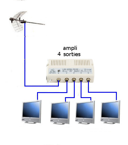

Si tes cables arrivent tous dans les combles et que tu as du 220V a cet endroit, tu peux aussi installer un ampli a 4 sorties, comme le Visiosat VAP 410, c'est un bon ampli avec gain reglable.
Pour l'antenne, une tres bonne antenne comme la WISI EB66 ou la Fracaro, fait 2m de long...

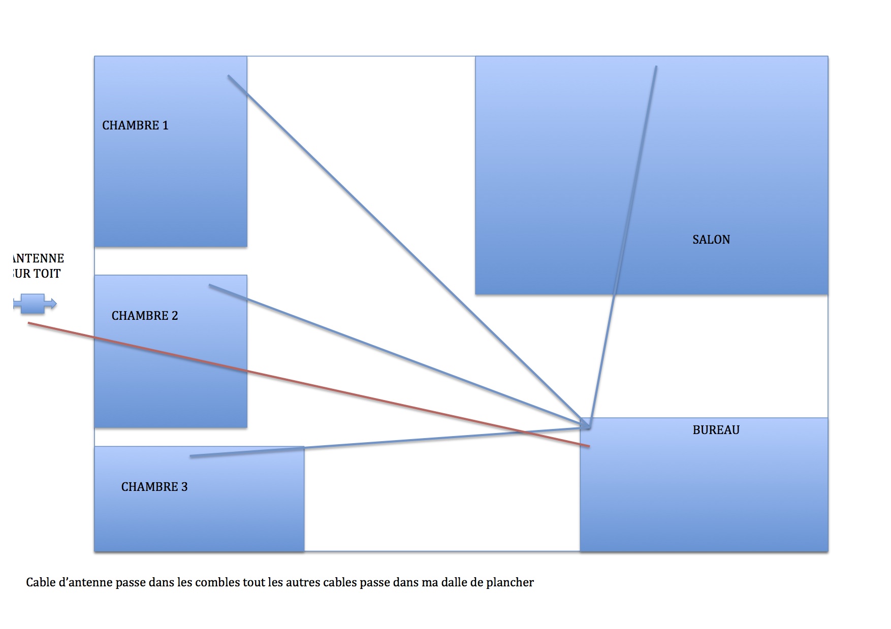

Messagepar popiete30 » 24 Jan 2012 03:49
tout d'abord un grand merci pour vos réponses qui m'ont bien aidé.
voici, le schéma de mon installation en sachant que je n'ai pas de 220 V dans les combles qu'elle serait pour vous le meilleur endroit pour un ampli.
En vous souhaitant une très bonne journée encore merci

Messagepar miky01 » 24 Jan 2012 09:07
Si ta longeur de cable est pas excessive, tu peux installer ton ampli a 4 sorties dans ta chambre, mais techniquement la solution de Video-33 avec un ampli téléalimenté est meilleur, car plus l'amplis est pres de l'antenne, meilleur sera le raport signal/bruit. Tu as combien de metres de cable entre l'antenne et ta chambre ?
Il existe aussi des téléalim qui ont directement 4 sortie, pour simplifier le cablage:
http://www.2galli.fr/boutique/fiche_pro ... fr&num=131
Fais attention a la tension d'alim de l'ampli qui est de 12V ou 24V suivant les marques, avec 1,2,3 ou 4 sorties, faut choisir le couple qui va bien si tu prefère cette solution.

Messagepar popiete30 » 24 Jan 2012 16:23
entre l'antenne de et le bureau j'ai 13 m
entre les chambres et le bureau j'ai une dizaine de mètres « par chambre »
merci pour vous repose bonne soirée

Messagepar johnny » 24 Jan 2012 17:05
Dans ton cas la meilleure solution serait:
-pré-ampli sur le mât au plus près de l'antenne
-télé-alimentation et répartition dans le bureau
si tu trouves un bon pré-ampli qui fonctionne en 12 volts, tu peux opter pour l'alimentation 4 sorties proposée par Micky.
sinon avec un pré-ampli en 24 volts, il te faudra une alim 2 sorties et 2 petits répartiteurs à 2 sorties également pour répartir sur tes 4 prises.
johnny
