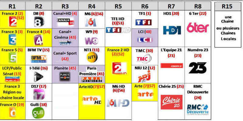

Composition des multiplex depuis le 05/04/2016.
Le multiplex R15 est seulement diffusé par 2 émetteurs la tour Eiffel et celui de Coulommiers
Composition des multiplex avant le 05/04/2016.
