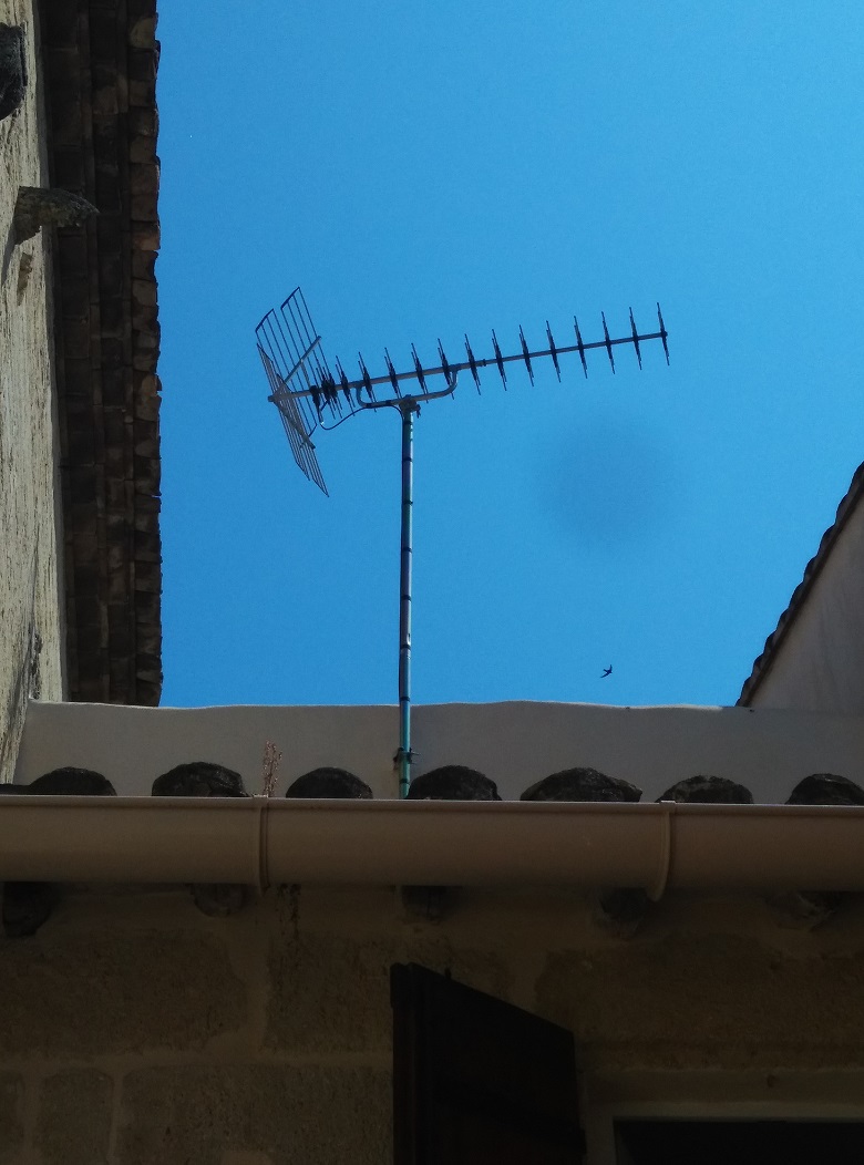

J'ai joint une photo de l'antenne râteau.
Je n'ai qu'une prises tv.
J'ai 2 tv mais l'autre passe par le freebox player et fonctionne parfaitement.
Lorsque j'effectue une recherche manuel sur les canaux que tu m'as donné, il n'est pas suffisamment fort pour trouver les chaines. Les seules chaines qu'il trouve sont celles citées précédemment et sont également en qualité faible (15).
Je suis en location et je ne sais pas s'il y a eu un amplificateur d'installer. En tout cas, je vais emprunter un amplificateur d’intérieur et je verrais s'il y a une différence.
antenne.jpg -->

Ton antenne est parfaite. :D
Tu n'as pas des voisins reliés à la même antenne que toi qui sont partis en vacances le jour où tu as eû cette coupure de chaînes?
Si ça se trouve tu as un pré-ampli d'antenne et l'alimentation électrique du pré-ampli se trouve chez eux et si ils ont coupé le disjoncteur EDF le pré-ampli n'est plus alimenté en électricité d'où la panne.
