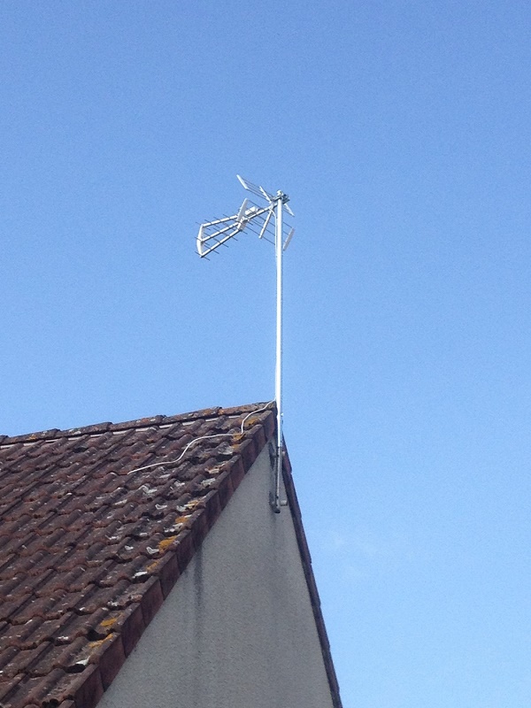

Si tu captes Bourges il y a FR3 Centre (Berry) sur le n°3 et FR3 Bourgogne sur le n°33.
Si tu captes Orléans tu as juste FR3 Centre (Orléans) sur le n°3.
Si tu captes Auxerre tu as juste FR3 Bourgogne sur le n°3.
Pourrais-tu nous faire à l'occasion une photo de ton antenne prise depuis ton jardin ou ta terrasse? :wink:
En me balladant sur ta commune avec Street View sur le toit des maisons on voit des antennes pointées soit vers Bourges, soit vers Orléans, soit vers Auxerre donc ces 3 émetteurs sont reçus chez toi, donc tu dois au moin capter toute la TNT en pointant ton antenne soit vers Bourges, soit vers Orléans, soit vers Auxerre.
Mais je dirais en grande majorité les antennes sont tournées vers Bourges, je dirais 80% des antennes de ta commune sont tournées vers Bourges, donc ça vaudrait le coup de pointer ton antenne vers Bourges (plein Sud) si ce n'est pas déjà le cas.
Je profite d'une fenêtre internet pour poster les photos de mon antenne et du carton d’emballage.
Depuis que je suis là, l'antenne fonctionne correctement avec des petites pertes de signal mais rien de très importants.
pourvu que ça dure, je dois être tourné vers Bourges FR3 Berry sur la 3 et Fr3 Bourgogne sur la 33.

En effet ton antenne doit être tournée plein Sud pour capter la TNT de Bourges comme 80% des antennes de ta commune, l'émetteur de Bourges porte très loin aussi bien au Nord qu'au Sud. :D
As-tu essayé lorsque tu as des pertes de signal de jouer sur le bouton de gain de l'ampli pour voir si ces pertes disparaissent? :wink:
