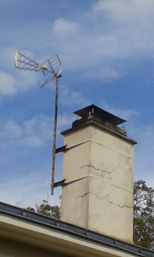

Aurais-tu la possibilité de nous faire une photo de ton antenne prise depuis le jardin ou la terrasse?

Je ne parviens pas à joindre un photo de l'antenne, y a t il une astuce ? le format pdf étant prohibé et la taille limitée à 250 Ko ...

Merci pour ta photo :D
As-tu essayé de tourner ton antenne vers Amailloux ou Niort? :wink:

Pour moi ,l'antenne que tu as n'est pas pour une réception difficile mais plutôt pour une réception facile . :roll:
Ça fonctionne en temps normal juste à la limite de la coupure et en cas de petite baisse de signal (tu es quand même éloigné des émetteurs) , le niveau passe en dessous du seuil sur certains Mux et tu as une coupure . :?
