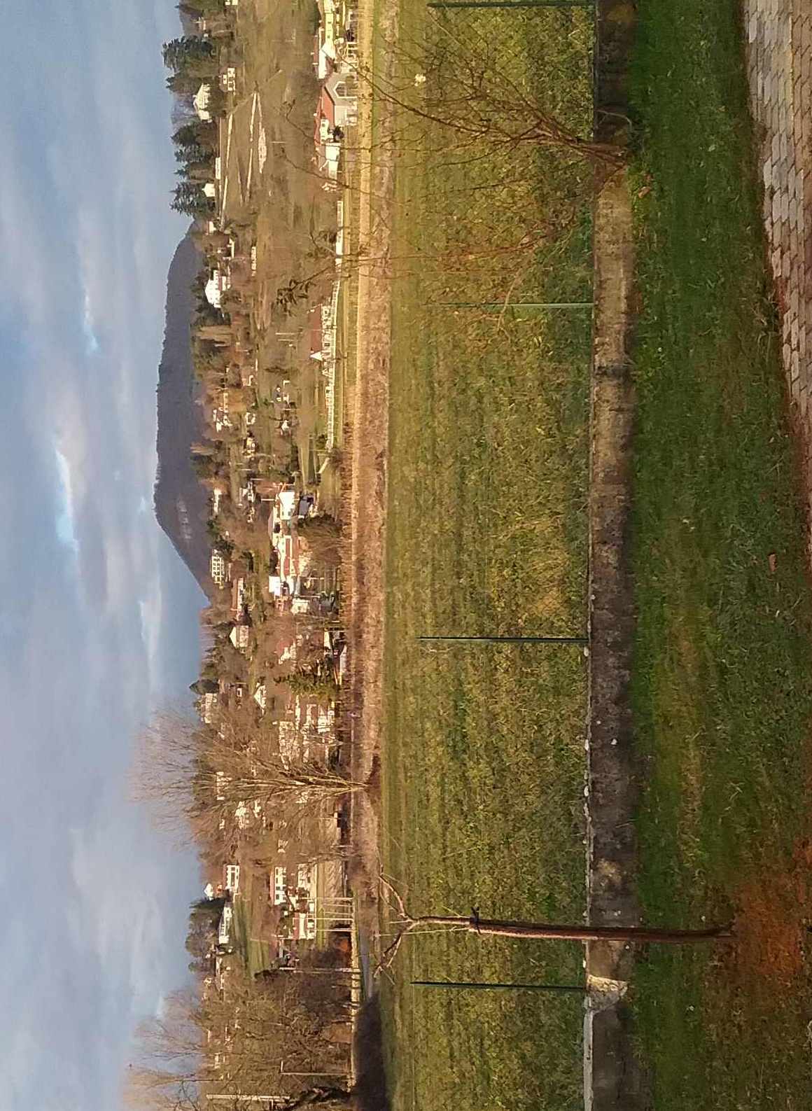

Aurais-tu la possibilité de nous faire une photo de la vue que tu as depuis chez toi en direction du Bavoir? :wink:
Aussi près du Bavoir je pense que même sans le voir de visu tu devrais très bien le capter quand même.

Je capte bien la 1 sur le canal 46, la 3 sur le canal 36. Je ne peux pas voir les pourcentages de réglages. Je vous joins une photo de la vue que j'ai vers le Bavoir.
Je vais tester assez rapidement le relais de Bavoir, je pense de plus en plus que ce sera meilleur.

Merci pour la photo :D
La colline qui dépasse tout au fond, c'est celle où se trouve Bavoir sur les pentes en contrebas?
France 2, France 3, France 4, France Ô, franceinfo: sur le canal UHF 36 c'est Montaud, sur le Bavoir c'est canal UHF 39, sur Lyon Mont Pilat c'est canal UHF 43, sur Voreppe c'est canal UHF 34, sur Chamrousse c'est le canal UHF 37 et sur Grenoble Tour sans Venin c'est le canal UHF 31.
Toutes les autres chaînes TNT sont sur les mêmes canaux UHF à Montaud, Bavoir, mais aussi sur Lyon Pilat.
Par exemple, TF1 est sur le canal 46 à Montaud, Bavoir, mais aussi sur Lyon Pilat, si tu reçois de forts rebonds d'onde du Pilat sur les premières pentes du Vercors où se trouve Montaud ça peut expliquer ton brouillage.
