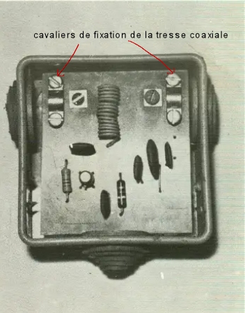

J'abonde dans les réponses données précédemment, le canal 47 diffusant les chaines du multiplex R2 (les chaines mal reçues) est en haut de la bande et plus difficile à recevoir si l'installation est vieillissante avec de mauvaises connexions.
Commencer par vérifier la prise tv murale, gratter un peu et rebrancher le câble. De même jusqu'à l'antenne ce qui est moins évident si l'antenne est sur le toit. L'oxydation des raccords, préampli, antenne est suffisante pour atténuer le signal surtout si le canal est élevé !
Parfois il suffit de nettoyer les connexions (surtout la tresse du coaxial en contact avec un cavalier en métal maintenu par une vis sur les vieilles installations d'antennes) avec une petite brosse métallique ou un tournevis, rebrancher et poser un peu de graisse pour protéger des intempéries pour la partie extérieure et ça refonctionne.
Ci-dessous exemple de connectique que l'on trouvait sur les anciennes antennes, pré-ampli de mât, coupleurs etc. L’oxydation s'installait autour des cavaliers qui maintenait le coaxial et la tresse métallique et entrainait de mauvaises connexions.
Aujourd'hui on utilise des fiches F
