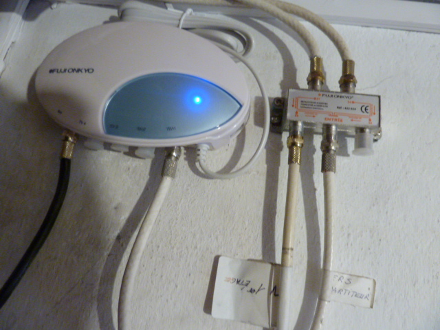

DEBE7 a écrit:L' amplificateur est un FUJIONKYO 4 sorties Réf: 422 024. Gain 21 dB, réjection signaux 4 G.
Le répartiteur est un FUJIONKYO 4 directions Réf: 422 654. Atténuation 10 dB, réjection entre sorties: 20 dB, bande passante: 5-2300 Mhz.
Le tout connecté avec des fiches F.
Je ne comprends pas pourquoi, si ton ampli a 4 sorties, tu as également besoin d'un répartiteur 4 directions, ni comment tout cela est connecté; et c'est peut-être là que le bât blesse :shock: .
Combien as-tu de TV connectés à l'antenne ?
Un petit dessin de l'installation serait bienvenu.

Effectivement je n'avais pas fait attention à ce point !
Si un TV est directement branché sur l'ampli et si l'autre est branché sur le répartiteur lui-même connecté à une sortie de l'ampli, il y a 10 dB de différence de niveau entre les deux appareils, ce qui pourrait expliquer les problèmes.
DEBE7, peux tu nous faire un schéma de tes branchements car ce n'est pas vraiment clair ?

Messagepar DEBE7 » 19 Juin 2017 17:51
Voici une photo qui pourra peut-être éclairer mes interlocuteurs.
marceljack a écrit:DEBE7, peux tu nous faire un schéma de tes branchements car ce n'est pas vraiment clair ?
Le câble noir vient de l' antenne.
Et celui de droite sur l' amplui va vers le répartiteur.

Messagepar Franck Morin » 19 Juin 2017 18:29
tu dis que tu as 4 TV, mais on ne voit que 3 cables sortir du répartiteur... qui ne sert à rien car les cables allant vers les TV pourraient tous être raccordés à l’amplificateur.
pourrais-tu intervertir 2 des sorties du répartiteur comme le suggère Marceljack pour vérifier si le soucis de réception suit la sortie, ou le cable ? (la question est de savoir si ensuite c'est toujours la même TV qui fonctionne et les mêmes qui ont les problèmes de réception)
quelle est la distance entre l'antenne et l'ampli ? (c'est à dire la longueur du cable noir)

DEBE7 a écrit:Voici une photo qui pourra peut-être éclairer mes interlocuteurs.
Mais pourquoi as-tu besoin d'un répartiteur puisque ton ampli a au moins autant de sorties que de câbles branchés sur les sorties du répartiteur :?: :?: :?:
Cela perd 10 dB de signal sans aucune raison pour les 3 sorties utilisées ...
Je le comprendrais à la rigueur si l'ampli et le répartiteur devaient être éloignés l'un de l'autre pour une bonne raison (par exemple pour rapprocher l'ampli de l'antenne) mais là ils sont juste à côté l'un de l'autre :?: \o-

Messagepar DEBE7 » 20 Juin 2017 09:24
Je tiens à remercier tous mes interlocuteurs pour leur participation à solutionner mon problème de réception TV / TNT. :P
Et tout particulièrement '' kiki 37 '' :D qui avec ses annotations sur la photo de mon installation a mis en évidence que le répartiteur faisait double emploi avec les sorties de mon ampli.
Grossière erreur de ma part lors de l' installation ( mais j' avais rajouté l' ampli bien après l' installation du répartiteur ).
J' ai rectifié le tir et tout semble fonctionner correctement après ces modifications de branchement.

Messagepar nono 63 » 02 Juil 2017 00:10
Effectivement le répartiteur 4 voies ne servait à rien sinon qu'à affaiblir le niveau à chaque TV pour rien alors que l'ampli possède déjà 4 sorties . :?
Content pour toi que tout fonctionne . :D
