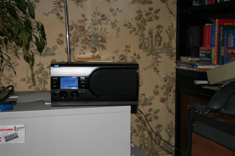

Chez mes parents (Héricourt 70) la réception DAB s’arrête à la porte en voiture, aucune réception Indoor n’est possible !

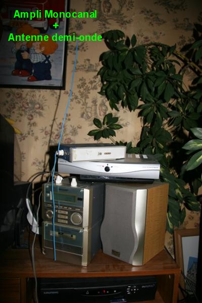

Trouvant plutôt frustrant de ne pouvoir utiliser mon récepteur DAB portable dans toute la maison j’ai installé le montage suivant :

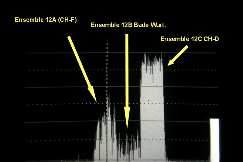

Antenne de Toit VHF canal E11 E12 en pol vertical dirigée plein Est, réceptions des ensembles 12C Suisse Alémanique, et 12B Bade Wurtemberg
Re-ampli à l’arrivée avec ampli monocanal plus antenne émission de fortune demi-onde
Surprise aujourd’hui avec la réception augmentée de l’ensemble Suisse Romand sur le canal 12A !,
je ne m’attendais a rien avant Mars 2008, si j’en crois le site 2222.ch il pourrait s’agir de l’émetteur de la chaud de fond, mis en service il y a 3 jours en avance sur le plan.
Ca promet pour quand les émetteurs locaux (Ordons et Chasseral) seront en service, peut être que je n’aurai plus besoin alors de mon re-émetteur local ?

Roofeye a écrit:Ce genre de montage peut il s’appliquer au fréquences UHF et a la TNT ?
Oui, bien sûr, mais en TV la réception mobile est moins classique qu'en radio.
J'envisageais de faire la même chose pour recevoir le multiplexe suisse francophone mais dejà avec une antenne à 5 éléments je ne le reçois pas assez bien, je dois refaire des essais après la fameuse augmentation de puissance promise.
Le risque de ce genre d'installation est l'entrée en oscillation de l'amplificateur s'il y a un couplage entre l'antenne d'émission et celle de réception; pour diminuer le risque on peut croiser les polarisations, ensuite les antennes ont les mêmes propriétés en émission et en réception, mais comme tu ne vas pas mettre une Yagi à 5 éléments dans la cuisine en face du récepteur, un dipôle demie-onde ou un fouet quart d'onde seront suffisants.

Tu peut améliorer t'on installation en plaçant l'ampli ,le plus proche de l'antenne possible ;
L'idéal serait m^me de mettre un préampli à coté de l'antenne Rx et de conserver t'on ampli en "Bas" comme tu le fait déja pour avoir un gros niveau d’émission à l'intérieur de t'on domicile.
Peut être qu'une Omni en Rx permettrait de recevoir plusieurs émetteurs ,si il y'en a d'autres ...

Messagepar Roofeye » 18 Juin 2012 17:26
Merci pour ton post, en fait la situation actuelle est tres différente:
maintenant il y a un maximum de stations en DAB+, les allemands ont virés de 12B à 8D, et il y a aussi un ensemble privé CH sur 7D
Le montage ci-dessus ne donnait que partiellement satisfaction à cause du feed back entre antenne émettrice et réceptrice, j'ai donc fixé la position du récepteur et l'ai relié à l'antenne de toit directement par le coax c'est excellent à part qu'il n'est plus mobile.
