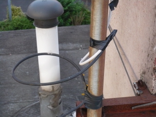

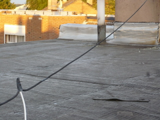

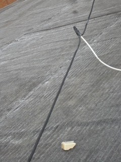

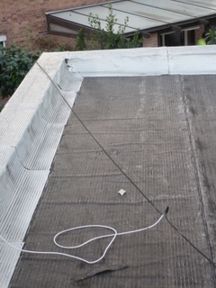

Messagepar SAB59 » 25 Aoû 2012 18:18
re bonjour,
ci joints les photos de mon installation,
j'attends vos conseils...
quels sont mes recours ??
MERCI
Vu 1692 fois
Vu 1691 fois
Vu 1691 fois
Vu 1692 fois
SAB59
Messages: 3
Inscription: 22 Aoû 2012 17:27
Re: mise en place de l'antenne TNT
Messagepar vidéo-33 » 25 Aoû 2012 18:47
le fil noir c'est celui qui va de l'antenne à la première prise ?
il y a une épissure en bas du mât et encore une autre au milieu du fil noir ?!!! :evil:
il faut remplacer cette ignoble épissure par un vrai répartiteur blindé en prises F
au bas du mât, y raccorder le câble blanc à une des 2 sorties et si possible remplacer le câble noir
par un nouveau câble en un seul tenant
recours ?
il y a obligation de résultat , tu peux le menacer de la DGCCRF mais
* tiens tu vraiment à faire revenir chez toi un pareil charlot ? en tous cas tu pourras lui faire une sacrée pub !

Messagepar marceljack » 06 Sep 2012 07:19
Surtout qu'un montage comme çà (câble tendu à l'extérieur avec épissures sous contraintes mécaniques) n'aurait certainement pas tenu longtemps :!:
Les câbles fixés au mât avec de l'adhésif ne tiendront pas non plus dans le temps, il faut les fixer avec des colliers Rilsan.
De plus le câble blanc est à l'extérieur et le noir va à l'intérieur, exactement le contraire de ce que les normes de sécurité imposent ...
