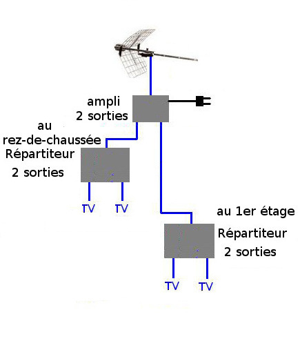

Messagepar bernard7715 » 10 Nov 2011 03:17
Ou comme cela

Attention Bernard si l'ampli est bien celui indiqué, les 2 sorties ne sont pas équilibrées ( +7dB et +27 dB) et réglables

Messagepar bernard7715 » 11 Nov 2011 03:58
Mario78 a écrit:Attention Bernard si l'ampli est bien celui indiqué, les 2 sorties ne sont pas équilibrées ( +7dB et +27 dB) et réglables
Je suis d'accord.
j'ai oublié de préciser, que mon schéma est pour un ampli a niveau sortie identique.
