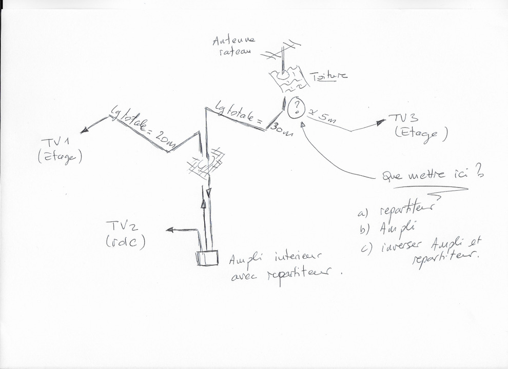

je voudrai modifier mon installation pour brancher une 3eme TV à l’autre bout de la maison. Pour l’instant l’installation est la suivante :
1 antenne en toiture avec le cable qui descend jusqu’au salon. De là j’ai mis un amplificateur/répartiteur qui distribue sur la TV du salon et sur un TV qui est à l’étage (ce cable remonte).
Je précise que c’est une maison ancienne, et que l’installation existait déjà lorsque nous avons emménagé. A époque, il y avait un simple répartiteur qui faisait la distribution. Je l’ai remplacé par un ampli car lorsque les 2 TV étaient allumées, le signal devenait faible sur les 2 TV. Depuis, plus de soucis.
Maintenant je voudrai brancher une 3eme TV à l’étage et à l’opposé de la TV déjà en place. Je ne veux pas retirer un câble de l’ampli existant à cette 3eme TV : trop de travaux en perspective et cable trop long à tirer … Par contre le câble de l’antenne de toit passe dans le grenier à 2m de cette future installation. J'ai aussi une prise 220V disponible dans le grenier.
Je me disais donc qu’il serait possible de faire une dérivation pour brancher cette TV. Mais que mettre ?
    - 1 répartiteur juste après l’antenne de toit
    - déplacer l’ampli juste après l’antenne de toit avec répartition vers le salon et la 3eme TV + mettre le répartiteur pour distribuer sur les 2 TV déjà installées ?
Autre précision : à priori, je n'ai pas de pré-ampli de mat.
Pour mieux expliquer mon problème, je joins un schéma de l’installation :

Messagepar marceljack » 01 Nov 2016 09:45
Dans un premier temps le plus simple serait d'essayer de déplacer l'ampli à 2 sorties et de le monter là où doit se faire la répartition vers TV3 et de remplacer l'ampli monté en bas par un répartiteur à 2 directions, en évitant si possible les montées/descente de câble qui allongent inutilement le trajet, augmentant ainsi l'atténuation due au câble.
Si cela ne donne pas de bons résultats sur TV1 et TV2 et/ou s'il n'y a pas d'alimentation secteur disponible en haut, monter un préampli en haut suivi d'un répartiteur à 2 directions (TV1+TV2 d'un côté, TV3 de l'autre) en ^prenant soin qu'il passe le continu ("DC pass" ou "power pass" écrit dessus).
L'alimentation du préampli (qui a 2 sorties) sera placée en bas et servira de répartiteur pour TV1 et TV2.

Messagepar marceljack » 01 Nov 2016 11:42
ddnet473 a écrit:Concernant le pré-ampli, je peux le monter dans le grenier juste après la traversée de la toiture sur le coax lamda qui me sert de cable ?
Oui bien sûr. Quelle est la longueur de câble entre l'antenne et le point où tu comptes placer le préampli ?
Avant le préampli la qualité du câble est importante (idéalement en câble noir 17PATC prévu pour l'extérieur) et la longueur doit être la plus réduite possible mais ce n'est pas à quelques dizaines de cm près.
Pour le préampli, ce modèle est bien et pas très cher:
http://www.2galli.fr/kit-preampli-et-al ... KA101_.cfm
Sinon pour que les niveaux de signal soient voisins sur les 3 prises ce serait mieux de distribuer directement vers les 3 sorties depuis l'ampli ou préampli. Dans ce cas il y a ce modèle de préampli avec 3 sorties, il peut être alimenté de 5 à 12V, ce qui permet une alimentation directe par le ou les récepteurs (à condition qu'ils aient tous la possibilité d'alimentation antenne 5V pour antenne dans le menu pour être indépendants).
http://www.2galli.fr/preampli-terra-ab0 ... _copie.cfm
Si tu peux réduire les longueurs de câble en évitant les allers-retours entre le haut et le bas ce serait mieux aussi.

Messagepar julien74 » 01 Nov 2016 13:03
Où es-tu dans le Rhône? :wink:
Ton antenne est tournée vers Fourvière ou le Mont Pilat?
Actuellement ton ampli est au mauvais endroit car il y a 30 mètres de câble entre lui et l'antenne.
Pourtant ça marche très bien actuellement, donc je pense qu'en mettant ton ampli au grenier ça marchera tout aussi bien voir même mieux sur tes 3 téléviseurs, tu n'aura pas besoin "d'investir" dans un kit pré-ampli.
En tous cas la chose à ne pas faire: laisser l'ampli au salon et mettre un répartiteur dans le grenier car ce répartiteur va affaiblir toute l'installation donc pas sûr que TV3 fonctionne correctement et ça va affaiblir aussi le signal jusqu'à l'ampli ce qui pourrait entraîner une mauvaise réception sur TV1 et TV2.

Messagepar marceljack » 01 Nov 2016 13:43
julien74 a écrit:Actuellement ton ampli est au mauvais endroit car il y a 30 mètres de câble entre lui et l'antenne.
C'est exactement ce que j'ai proposé de faire en premier lieu:
"Dans un premier temps le plus simple serait d'essayer de déplacer l'ampli à 2 sorties et de le monter là où doit se faire la répartition vers TV3 et de remplacer l'ampli monté en bas par un répartiteur à 2 directions, en évitant si possible les montées/descente de câble qui allongent inutilement le trajet, augmentant ainsi l'atténuation due au câble".
C'est seulement au cas où ça ne suffirait pas que j'ai conseillé un préampli. :wink:

Messagepar julien74 » 01 Nov 2016 14:17
J'ai bien vu que tu avais répondu correctement depuis le début du fil et je ne te contredisais pas Marceljack, au contraire je voulais juste confirmer tes propos et "enfoncer le clou". :wink:
J'ai dans l'idée que même en laissant l'ampli au salon et en tirant un câble jusqu'à la TV3 ça marcherait aussi
Je voulais juste insister sur le fait qu'il ne fallait surtout pas rajouter un répartiteur au grenier tout en laissant l'ampli au salon c'est la pire solution même si il n'est pas impossible que ça marche encore quand même.
J'ai l'impression que ddnet473 est dans une zone de réception facile de la TNT:
:arrow: soit son antenne est pointée vers Fourvière qui est proche et sans doute à vue depuis l'antenne.
:arrow: soit son antenne est pointée vers le Mont Pilat qui passe à fond car c'est l'émetteur TNT le plus puissant en France (163 kW).
C'est justement parce qu'il se trouve dans une zone de réception facile de la TNT que même si son ampli est mal placé actuellement ça marche encore.
