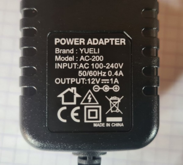

Messagepar JMMAXOU » 29 Avr 2021 13:22
:Couc: bonjour a tous
j'ai ceçu le colis

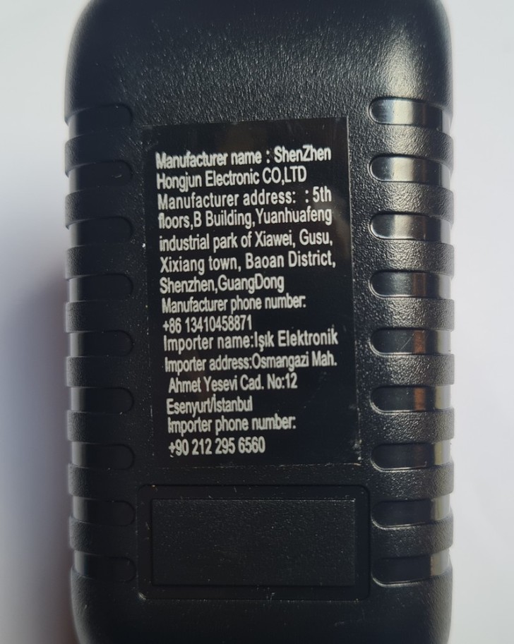

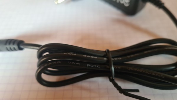

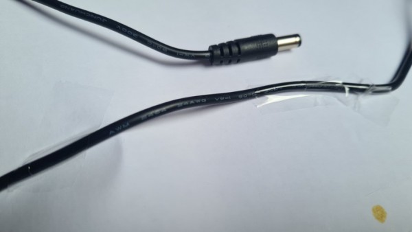

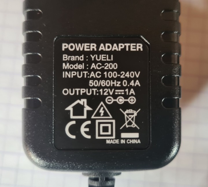

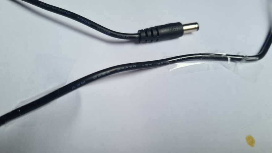

voici doc les photos du transformateur coté pile et face
et le fil marqué VW- I ( pour mieux voir cliquez sur la photo )

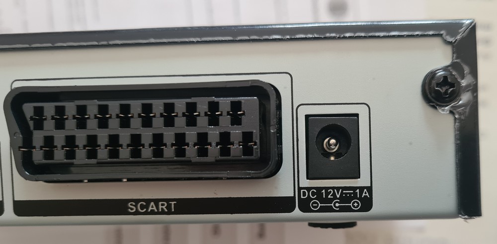

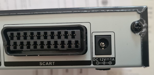

voici le devant sur la prise 12v
vue le dessin qui est le même, que sur le transfo pour moi le + se trouve au milieu êtes vous du même avis
Merci
JM
Bonne journée a vous tous
JMMAXOU
Messages: 595
Localisation: Bourgogne Nord
Re: modifier le transformateur 220v/12v
Messagepar kiki37 » 29 Avr 2021 13:42
affirmatif, le + est au milieu

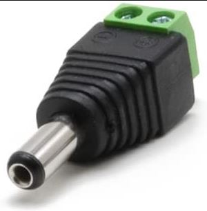

j'ai trouvé quelque chose de mieux pour eviter de couper le cordon car j'ai peur que le fil soit de tres petite dimension
je vais acheter le jack Bornier avec le +et le -
qu"en penses tu

Messagepar kiki37 » 29 Avr 2021 14:29
Il faut être sur que la fiche soit du bon diamètre (fiche femelle intérieure et diamètre extérieur)
Effectivement, c'est mieux que de mutiler une alimentation. Mais on doit trouver des cordons "allume-cigare" tout faits ...

Messagepar JMMAXOU » 29 Avr 2021 15:06
il y a unbon diametre 5,5 et comme j'ai deja du fil
