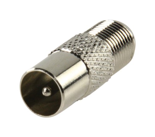

j'ai une télé PHILIPS avec une entrée antenne et un port CI.
Je reçois la tnt par satellite par l'intermédiaire d'un décodeur externe Fransat et pour passez à la tnt HD je dois changer, donc je voudrais savoir si se que je pense pourrais marcher ?
Je voulais acheter une carte satellite CI+ Fransat pour n'avoir qu'une seule télécommande !
Mais le problème c'est ma télé qui a une entrée antenne, mais j'ai acheter un adaptateur femelle F/Male 9.5 ( en photo ).
Alors ?
Merci d'avance

En aucun cas une carte d’accès conditionnel ne va effectuer le décodage MPEG4 a la place du TV

quente71 a écrit:j'ai une télé PHILIPS avec une entrée antenne et un port CI.
Pour cela il fraudais que ton téléviseur soit équipé avec un tuner Sat intégré. Les téléviseurs sat comporte une fiche F, Ce qui n'est pas le cas du tien, vue la photo de l'adaptateur de fiche F/IEC que tu nous as postés.
