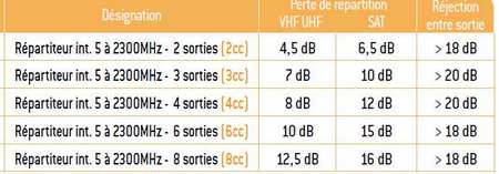

Barddack a écrit:je compte 4dB de perte dans le répartiteur
C'est plutot 11db pour un répartiteur 6 sorties en comptant les pertes des connecteurs.
Plus de 20 dB à compenser.
Prévois un ampli d'intérieur et même plutot un kit préampli.
Le préampli pourras être placé plus près de l'antenne pour une meilleure qualité de signal, mais tu ne devras pas le régler à fonds, car risque de saturation.
