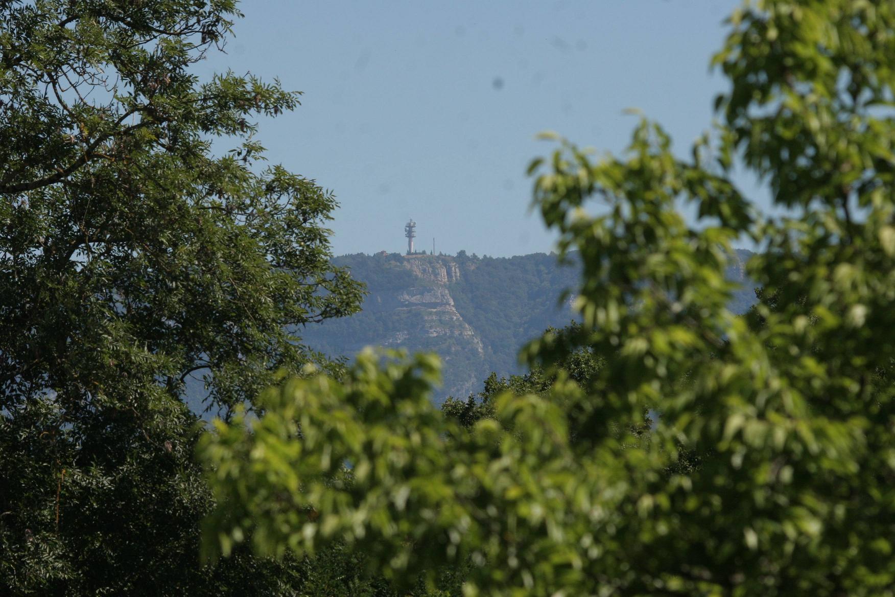

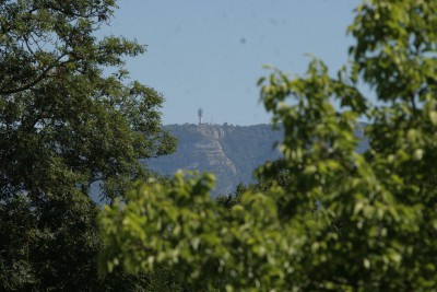

Merci pour la photo :D
La grosse tour diffuse Virgin 90.1 , Orient 92.7 et Rouge FM 97.6.
A droite le petit pylône métallique diffusait TF1, France 2, France 3 et Canal+ en mode analogique jusqu'en 2011, à présent il ne diffuse plus rien.
Le pylône Towercast est quand à lui plutôt sur la gauche mais on le ne le voit pas car caché par les branchages.
Justement, la perte du R1 coïncide avec l'arrivée des feuilles sur tes arbres?
Les branchages laissent mal passer les ondes de la TNT.
Tu veux parler de cette antenne: www.leroymerlin.fr/v3/p/produits/antenn ... nt&xtcr=11
Si c'est le cas, oui je pense qu'elle pourrait faire l'affaire, je ne l'ai jamais essayé mais elle sera sûrement mieux que l'actuelle qui est bien trop faible du point de vue de ses performances.
Tu n'as vraiment rien à perdre, au pire si ça ne va pas mieux tu la rapportes et tu te fais rembourser. :wink:
