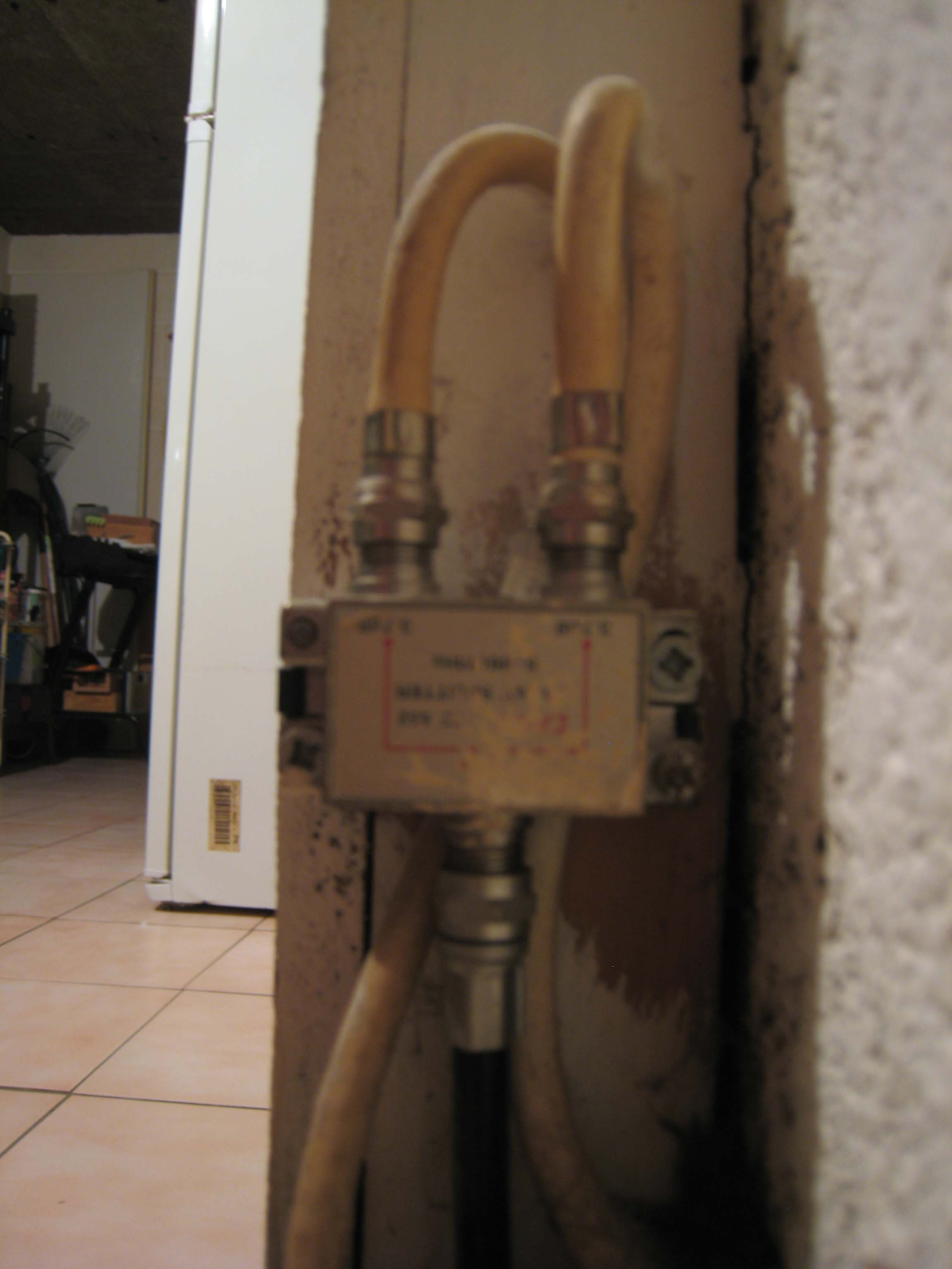

Messagepar julien74 » 13 Juil 2011 11:29
Pourrais-tu nous faire une photo de se répartiteur?
Il se peut que ton soucis vienne de ce répartiteur. :wink:

Re: Multiplex R1 : Signal très faible sur Saint-Germain !
Messagepar julien74 » 13 Juil 2011 12:36
Le répartiteur TV affaiblit le signal.
Certains tuners TNT sont mieux que d'autres. :cry:
Te souviens-tu si les câbles qui arrivent sur le répartiteurs TV utilisent:
- des fiches F:
- ou bien alors des fiches TV:
Messagepar scalpa63 » 13 Juil 2011 18:56
Ci-joint la photo du répartiteur. (Le câble noir (le Câble), les 2 câbles blancs pour l'alimentation des 2 prises d'antenne)
Je pense que c'est le signal qui est envoyé par Numéricable qui est moins bon aujourd'hui par rapport à il y a quelques mois.
Au niveau du Tuner TNT HD de la TV, la différence ne se ressent pas, je capte toujours les chaines de la TNT avec une très bonne qualité, pour ainsi dire jamais de pixellisation, par contre le tuner TNT de mon enregistreur digère mal cette différence.
Merci encore.
Pascal.
Répartiteur.jpg -->
scalpa63
Messages: 30
Inscription: 28 Mai 2008 13:11
Messagepar julien74 » 13 Juil 2011 23:18
Pascal , pour faire un essai , achète un adaptateur fiche F Femelle / Femelle (ça coûte 1 à 2 Euros maxi en magasin brico ou en hypermarché):
Mets cet adaptateur entre le fil venant de NUMERICABLE et le fil venant de ton enregistreur et regardes si à présent le R1 est reçu. :wink:
Messagepar julien74 » 17 Juil 2011 17:36
Coucou , :Couc:
Cet adaptateur , mets-le à la place du répartiteur entre le câble noir et l'1 des 2 câbles blanc (qui correspond au câble provenant de la prise sur laquelle est branchée ton enregistreur...). :wink:
Messagepar scalpa63 » 18 Juil 2011 18:33
D'accord, mais je n'ai franchement aucune idée quel est le câble blanc qui correspond au câble relié à mon enregistreur.
