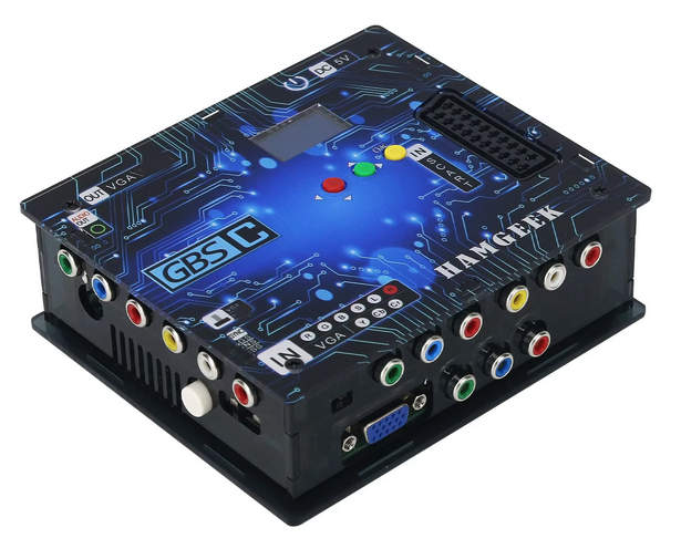

Pour moins de 80€, j’ai trouvé sur Aliex..., ce convertisseur et scaler GBS-C Hamgeek de dernière génération, très complet. Il permet de nombreuses connexions (sauf entrée HDMI, mais facilement contournable avec un petit convertisseur non scaler HDMI vers VGA ou YUV).
https://fr.aliexpress.com/item/1005004657550723.html
Pour sa sortie VGA ou YUV, il permet notamment d’ajuster H et V ainsi que la chroma. Développé pour les retro-gamers, il est surtout doté de certains paramètres ajustables. Ce qui semble le plus intéressant, c’est qu’il peut être reprogrammé pour une grande variété de profils de conversions personnalisées et sauvegardables.
Je me demande donc si une conversion vers 819 lignes pourrait être possible avec une source 1080i par exemple, dès lors qu’on exploiterait l'entrée VGA ou YUV. On obtiendrait alors la plus simple solution pour produire du 819L N&B.
D’après les spécifications et le re-paramétrge, on pourrait peut être obtenir du 720i@25 (soit 18,750 kHz) dont le nombre de lignes devrait être ajusté pour obtenir 20,475 kHz en ajoutant des lignes "bidon" (au noir) pour obtenir le bon timing.

Bonjour Clopos,
je ne connaissais pas du tout cet appareil, ça a l'air intéressant.
C'est donc issu de ce projet open-source :
https://github.com/ramapcsx2/gbs-control
C'est en effet destiné principalement pour les amateurs de rétro-gaming, pour brancher leur console de jeu afin d'avoir le meilleur signal vidéo analogique possible.
L'auteur a mis la documentation technique ici :
https://drive.google.com/drive/folders/0B9y2RH4Lb3MZLUYtWGFOMUFVdlE?resourcekey=0-NRfMZNuFYhL2txb3TlAXrg
Il a créé un firmware alternatif pour cette carte convertisseur qui permet d'avoir une sortie vidéo VGA paramétrable, il arrive à contrôler la puce Tvia Trueview5725 de cette carte, mais je n'en sais plus sur le potentiel de cette carte, j'ai posté l'info sur le site discord où se trouve l'auteur de hackTV, peut-être qu'il aura une idée sur la manière de bien utiliser cette carte pour en faire un périphérique SDR, ou tout simplement l'utiliser pour produire un signal 819 lignes.
