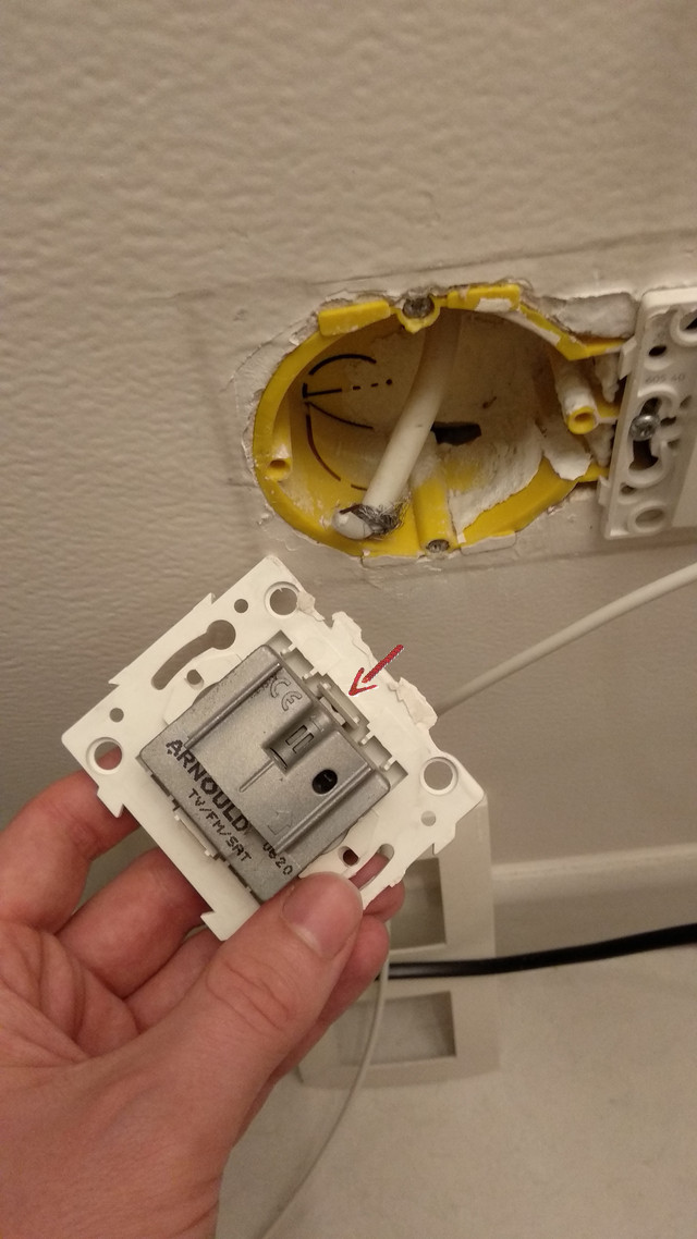

J'aurais dû commencer par ça, la prise m'est littéralement tombé dans les mains :shock: !
J'ai donc branché mon câble d'antenne directement au câble et ça fonctionne
La question maintenant c'est comment avec un câble dans un aussi mauvais état (j'ai l'impression), je le restaure pour qu'il tienne à la prise ? Car j'ai tenté d'enrouler le fil de fer autour du câble principal et le renfoncer dans la prise, mais ça tient pas et ne fonctionnait pas

Ton câble n'est pas en mauvais état, il n'a simplement pas été dénudé correctement pour cette prise, c'est pour ça qu'il ne tient pas.
Peux tu faire une photo du trou où s'introduit le câble pour qu'on voit comment le câble doit être préparé ?

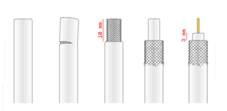

Messagepar bernard7715 » 09 Juin 2020 00:07
marceljack a écrit:Ton câble n'est pas en mauvais état, il n'a simplement pas été dénudé correctement pour cette prise, c'est pour ça qu'il ne tient pas.
marceljack a écrit:Peux tu faire une photo du trou où s'introduit le câble pour qu'on voit comment le câble doit être préparé ?
A mon avis il faut pratiquer comme cela
Dénuder le coaxial et le glissé dans la prise ( voir la flèche rouge )
Comment dénuder un câble coaxial
Vu 2086 fois
- A 2,5 cm du bout du câble faire légère incision sur le pourtour de la gaine
- Retirer le bout de gaine découpé.
- Rabattre sur la tresse métallique sur la gaine du câble.
- 5mm de la tresse faire une incision dans l'isolant jusqu’à l’âme du coaxial. ( L’âme d'un câble coaxial c'est le fil central)
- Tirer sur le bout d'isolant que l'on vient de découpé. Parfois il faut donner un petit mouvement rotatif pour faire coulissé l'isolant sur l'ame.
- Puis glissé le câble dans la prise

Messagepar Merurz » 09 Juin 2020 00:17
C'est ce que j'ai fait sur vos conseils, j'ai nettoyer tout ça et fait un dénudage plus propre, la seule difficulté qui a fait que j'ai dû m'y reprendre 3 à 4 fois, c'est que l'arrivée du câble est a 180° du trou pour la prise, donc pour ça tienne avec "équilibre", ça n'a pas été du premier coup :D
En tout cas merci énormément pour vos conseils et votre accompagnement envers un novice :)

Messagepar Mario78 » 09 Juin 2020 17:50
Non c'est des bases de prise Legrand
https://www.youtube.com/watch?v=aEvlxvoOs7o
schéma à droite
https://www.laboutiquedetoni.com/commun ... 73925.html
il faut déverrouiller la vis
Mettre le câble dans le trou
puis dérouiller la vis

Messagepar Merurz » 10 Juin 2020 00:29
Mario78 a écrit:Image
schéma à droite
Ah ! Je comprends mieux, il fallait enfoncer la petite "pointe" dans le câble également en plus de deviser l'arrière :?
Pour ma part, je me suis arrêté à l'étape 3 de ton dénudage afin que ça reste fixe le plus possible et le contact se faisait mieux ainsi qu'avec le simple câble entièrement dénudé
Je suis pas spécialement chaud pour tout redémonter, est ce que par principe il faudrait que je le fasse proprement où ça reste bon ainsi ?

Messagepar Mario78 » 10 Juin 2020 10:25
schéma à droite
Tu as connecté comment l’âme du câble ?
Pour rebrancher ce type de prise , il vaut mieux être 2
1 personne tient le câble et la prise bien enfoncer , 1 personne tourne la vis.

Messagepar Merurz » 12 Juin 2020 00:12
Mario78 a écrit:
schéma à droite
Je me suis arrêté à l'étape 3 et j'ai enfoncé le câble dans le trou de la prise tout simplement, donc l'âme ne doit pas avoir de contact direct avec la prise en toute logique

Messagepar Merurz » 13 Juin 2020 15:50
schéma à droite
Au final, j'ai pris le temps de refaire ça au propre avec tes indications, ça fait plus sérieux et le câble tient par lui même à la prise :D
Merci !
