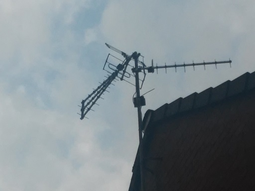

Messagepar tnt-nord » 16 Mai 2016 23:20
Un grand merci à tous :)
Je vais tâcher de faire court.
Un seul plasma, et pas de prise : la câble d'antenne arrive directement sur le décodeur, baroque je sais, antenne (photo jointe) et câble ont 5 ans. J'ignore si un ampli est sur le mat, je ne crois pas.
Oui c'est bien le DTR3000, pas 300.
En effet, c'était bien un Philips DTR2.. que j'avais, ergonomie et qualité de réception au top je confirme à 200%, antenne et câble identiques.
Quand je parle de progrès fragile, le mpeg-4 est en cause, il est certain qu'avec le débit bien plus élevé qu'en mpeg-2 on a plus de chance de voir décrocher un récepteur si la réception n'est pas parfaite à 100% (même si ce décodeur m'indique une bonne qualité de signal), tout à fait logique, erreurs crc, pb de syncho etc.. poussons le bouchon, en mpeg-10, si ça existait, je ne recevrais plus rien.
Oui Julien, chaines aussi capricieuses sur ce R4, W9 parfois ok et parfois figée par exemple.
Mon impression est que la puissance du signal est principalement en cause, la 1 2 3 etc, chaines principales historiques, doivent sans doute avoir une puissance d'émission plus élevée, la toute dernière LCI sans doute aussi.
Bref, mon intuition me dit que ce Sagem/Philips est exigeant en puissance de signal, et qu'à installation identique, et à moins qu'il existe une petit ampli à mettre juste avant le boitier dans la même gamme de prix, je me penche de plus en plus vers un décodeur sans doute plus finaud, CGV ou Strong/Thomson sans doute, non ?
