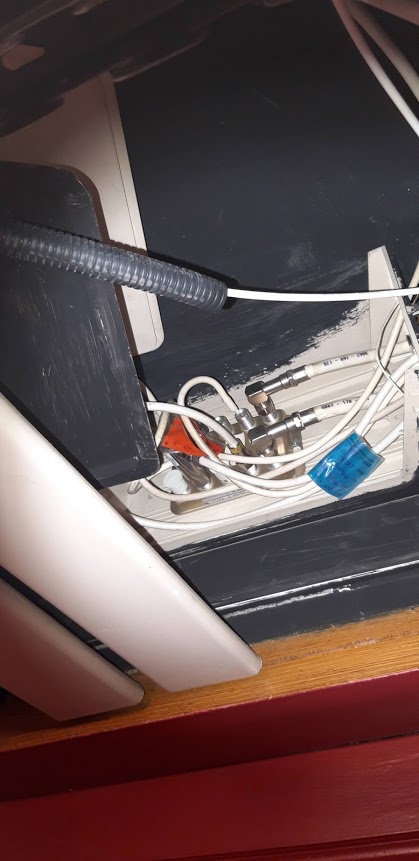

Messagepar mihai.chirca » 18 Jan 2021 23:48
Je viens d'amenager et je souhaite connecter ma TNT sauf que l'immeuble utilise des répartiteurs "Partenseigne" avec des connecteur de plus grande taille. Je vois que les voisins ont des adaptateurs. Je suis à la recherche du nom du connecteur de cette taille pour aller l'acheter par la suite.
Merci de votre aide

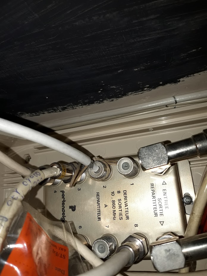

Re: Nom de ce connecteur
Messagepar kmf31 » 19 Jan 2021 00:15
Je crois ca ressemble a des "Fiches F". (Encore a confirmer par mes collegues ici.)
Typiquement c'est utilise pour les prises de Sat (notamment les tuners/decos Sat ont une telle entree) mais dans les installations des maisons ca peut bien sur aussi servir pour les signaux des antennes TNT par rateau meme si ce n'est pas la prise standard d'antenne (TNT-rateau) dans un logement.
Regarde ici: https://fr.wikipedia.org/wiki/Fiche_F
Tu trouveras par google aussi pleins de photos ...
Messagepar kiki37 » 19 Jan 2021 00:19
Bonjour mihai.chirca et bienvenue sur le forum
Sur la photo,; les connecteurs paraissent normaux. ce sont des connecteurs type "F"
le câble s'y raccordant doit être de bonne qualité, type 17VATC de diamètre 6,8 mm

Messagepar mihai.chirca » 19 Jan 2021 10:12
Merci pour vos reponses.
Quand je mesure je filetage, je trouve 13-14mm donc ce n'est pas une fiche F habituelle.
Messagepar kiki37 » 19 Jan 2021 10:19
Quelle est la référence de ce répartiteur "Portenseigne" ?

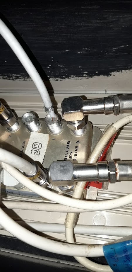

Messagepar mihai.chirca » 19 Jan 2021 10:34
j'ai enlevé l'etiquette pour voir tout le texte ecrit

Messagepar julien74 » 19 Jan 2021 12:53
On dirait un répartiteur pour le réseau câblé.
Il y a un des câbles qui est branché "à l'arrache" sur la photo.
Messagepar bernard7715 » 19 Jan 2021 13:07
mihai.chirca a écrit:j'ai enlevé l'etiquette pour voir tout le texte ecrit
Merci, mais cela nous informe pas plus, car il n'y a aucune référence.
La référence doit être au dos du répartiteur c'est a dire côté mur.
Quel est le diamètre des câbles qui sont actuellement connectés a ce répartiteur.
7mm ou 11mm :?:

il y a une autre etiquette:
REF . PTT . F5109 |
| 08 488 10
No 71052 | 89 / 08

Messagepar mihai.chirca » 19 Jan 2021 14:15
Pour répondre sur la question sur le cable.
Les 2 cables sur la parte droite de la photo (repartiteur) sont des gros cables
Les autres qui vont vers les appartement, c'est du coaxial classique avec un connector 13-14mm
