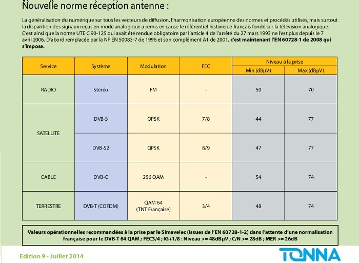

norme de reception (niveau signal a la prise antenne)
Sujet verrouillé
1 message • Page
1
sur
1
par
» 20 Sep 2010 14:07
entre
35 et 70 dBµV et 26 dB de C/N minimum
à la prise usager
cliquer sur l'image pour agrandir
autre source :
https://fr.wikipedia.org/wiki/Qualit%C3%A9_de_r%C3%A9ception_en_t%C3%A9l%C3%A9vision_terrestre
