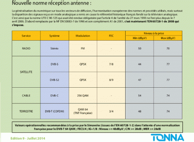

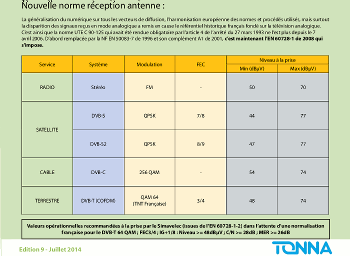

Messagepar vidéo-33 » 03 Sep 2010 10:06
Cliquez sur le tableau pour l'agrandir.
source: http://www.tonna.com
Origine du 1er poste
entre 35 et 70 dBµV et 26 dB de C/N minimum à la prise usagé.
un extrait utile ( qui a déjà bientôt 10 ans )
Ordre de grandeur pour un signal correct ( en 64QAM FEC 3/4 )
Niveau du signal à la prise de l'usager min.35dBµV, max. 70dBµV
Rapport signal / bruit C/N > 26dB
CBER 5.00 E-3 à 1.00 E-6 ( Taux d'erreur canal avant correction )
VBER < 2.00 E-4 ( Taux d'erreur après correction Viterbi )
UNC < 1.00 E-6 ( Paquets perdus )
MER > 26dB ( Qualité de Modulation de la constellation )
Raison: Édité par bernard7715
Re: norme réception
Messagepar marceljack » 03 Sep 2010 13:58
vidéo-33 a écrit:entre 35 et 70 dBµV et 26 dB de C/N minimum à la prise usager
35 dBµV à la prise, ce n'est pas beaucoup, même pour du numérique avec les paramètres de la TNT française ...
