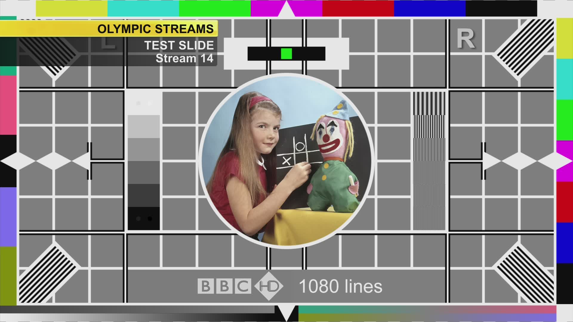

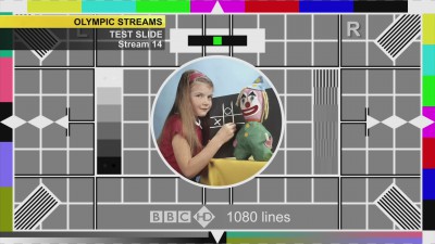

Personnellement je ne reçois que 4 nouveaux streams en HD free to air sur 11117 V / 29500:
-7811: bande annonce de Sky Sports à destination des écoles avec une mire insérée brièvement (voir ci-dessous)
-7823: BBC Olympic streams, test slide, stream 12
-7825: BBC Olympic streams, test slide, stream 13
-7837: BBC Olympic streams, test slide, stream 19
Les 3 derniers sont apparemment des streams temporaires pour les JO:
Aujourd'hui vers 13 h je n'ai rien trouvé en clair sur les autres transpondeurs indiqués par Anonymous.

Je viens de persuader AltDVB de scanner ces canaux et je confirme les valeurs.
Possible que 12409H et 12422H soient le même transpondeur
Je les ai trouvés avec le Fergusson.
grab05801.jpg -->
12422H
Re: Nouveaux canaux HD sur 28.2E pour les JO

Sur la BBC HD il y a souvent une chouette mire comme ci dessus avec des signaux de test Dolby 5.1
Il y en a une autre pour les décalages audio/video .
