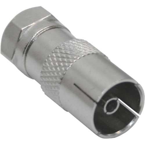

Messagepar johnny » 19 Sep 2013 09:19
marceljack a écrit: monter déjà ton antenne intérieure dans les combles et le répartiteur derrière
Oui, solution très simple à mettre en oeuvre, il suffit d'un adaptateur de ce type pour relier le cordon antenne au répartiteur:
à conditon bien entendu d'avoir aussi une prise secteur dans les combles.

Messagepar johnny » 19 Sep 2013 10:49
cocolabombe0 a écrit:J'ai bien l’intention de prendre des adaptateurs comme cela (3 qui vont au répartiteur) et mettre une fiche a visser (s'il y a besoin sur l'antenne).
Faut que je prenne la taille du câble pour prendre le bon diamètre pour le connecteur.
Je crois que tu m'as mal compris, tu as besoin d'un seul adaptateur pour éviter de modifier le cordon de l'antenne.
Tu branches la fiche de ton antenne sur l'adaptateur (côté visible sur la photo) et tu visses le tout sur le répartiteur.
Pour les câbles de descente,tu mets directement des fiches F à visser sur les câbles :wink:
johnny
Messages: 4818
Localisation: près d'Epinal

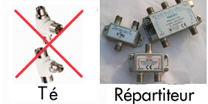

Messagepar bernard7715 » 19 Sep 2013 20:08
cocolabombe0 a écrit:Oui, je sais mais mon Té n'est pas à visser donc il me faudra aussi des adaptateurs ici.
Comme dit précédemment, jamais de té sur une installation antenne, Toujours des répartiteurs.
Vu 1554 fois
Re: nouvelle antenne sous toit
Messagepar johnny » 19 Sep 2013 21:22
Non, le mieux est que tu supprime le T et les fiches actuelles que tu remplace par des fiches F qui se vissent sur les câbles.
tu utilise l'adaptateur uniquement pour brancher l'antenne au répartiteur ça t'évite de couper le cordon de l'antenne et trouver une fiche F adaptée à son diamètre.
johnny
Messages: 4818
