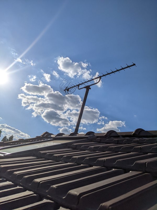

Messagepar julien74 » 07 Juil 2022 21:17
Ton antenne semble bien couvrir toute la bande UHF utilisée pour la TNT. :D

Messagepar bernard7715 » 07 Juil 2022 23:07
julien74 a écrit:Ton antenne semble bien couvrir toute la bande UHF utilisée pour la TNT.
J'ai plutôt l'impression que cette antenne est une demi bande haute (du canal 38 a 69), ce qui était courant a l’époque de l'analogique pour les antennes pointant Chennevières.

Messagepar Franck Morin » 08 Juil 2022 07:20
branqueira a écrit:Il y a des antennes spécifiques à prendre, une mention que je dois vérifier ?
il faut prendre une antenne couvrant les bandes 21 à 42. c'est à peu près le seuk critère de là où tu es.
pour le pointage, c'est beaucoup moins précis qu'une parabole et ça dépend des réflexions sur les immeubles autour.
donc c'est plus empirique et à valider lors de la pose avec le baregraphe de la TV si tu as (qualité vers 100% sur les 7 canaux)
