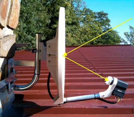

Devant ce n'ai pas gênant tant qu'elle se trouve pas dans le faisceau ondes venant du satellite, qui ne vient pas de face comme une pour antenne râteau. (voir photo) La distance entre une parabole et un obstacle est 1,5 fois la hauteur de l'obstacle soit environ 1,5 mètres pour une antenne. http://www.inforandsat.net/Recep/Installation/installation_parabole.htm

Voyez mon avatar j'envisage fixer l'ELAP en diagonale (cela pour viser l'émetteur) sur le premier mat au dessus de ma parabole motorisée mais, les 2 déflecteurs AR vont se trouver en plein dans le faisceau d'ondes a 1.50 m de l'antenne arrière plus basse qui elle est pointée sur AB 3 d'ou ma demande de les virer.
