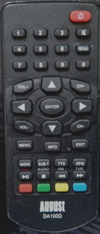

Messagepar tvignaud » 14 Déc 2025 15:31
J'ai exactement la même télécommande, mais pour une mini TV de 10" de marque August.
Je n'ai jamais eu de problème de contact sur les touches de celle-ci, mais visiblement pour l'ouvrir il faut la déclipser.
Quand j'ai un problème de ce type, j'utilise la lame d'un couteau pour le faire, c'est assez délicat, il faut y aller doucement et voir s'il n'y a pas des ergots, notamment dans les angles, qui pourraient casser.

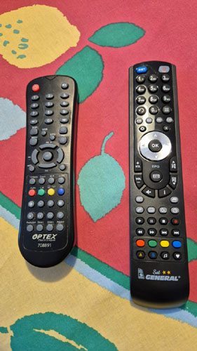

Messagepar fanijato » 14 Déc 2025 18:30
Vu 1644 fois
Merci pour vos premières réponses.
Non je n'ai pas essayé la réparation. J'ai commandé un modèle censé délivrer à 100% les fonctions du modèle d'origine. En fait après énormément de tests et manip en tous genres car la programmation de certaines touches est totalement bizarre (les fonctions média Play Pause Stop Record << et >> n'utilisent pas les touches prévues à cet effet) j'arrive à presque toutes les fonctions initiales. Il me manque une fonction Stop en lecture que je contourne en arrêtant "sauvagement" le décodeur. La fonction "renommer un enregistrement enregistré" pas indispensable en fait ne semble pas non plus présente.
Voilà pourquoi je recherche une télécommande universelle avec la fonction apprentissage.
Je n'ai également pas trouvé chez Méliconi une télécommande pour l'OTEX ORT 8891HD.
En pièce jointe la télécommande d'origine et celle que j'ai commandé en République Tchèque

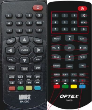

Messagepar marceljack » 15 Déc 2025 08:35
tvignaud a écrit:J'ai exactement la même télécommande, mais pour une mini TV de 10" de marque August.
Ce qui est curieux c'est que la télécommande August DA100D est supportée par Meliconi (en téléchargeant un code pour leurs télécommandes programmables) mais pas l'Optex 706791 qui a le même boitier, à quelques touches près (voir les deux côte à côte). Mais ça ne veut pas dire qu'elles émettent les mêmes codes ...

Messagepar fanijato » 04 Jan 2026 09:00
Merci à tous
J'ai finalement acheté une télécommande universelle programmable One For All. Aucun code pour cet appareil Optex mais par la fonction Apprentissage la programmation fastidieuse touche par touche me permet d'avoir une télécommande en tous points identique à l'originale
