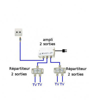

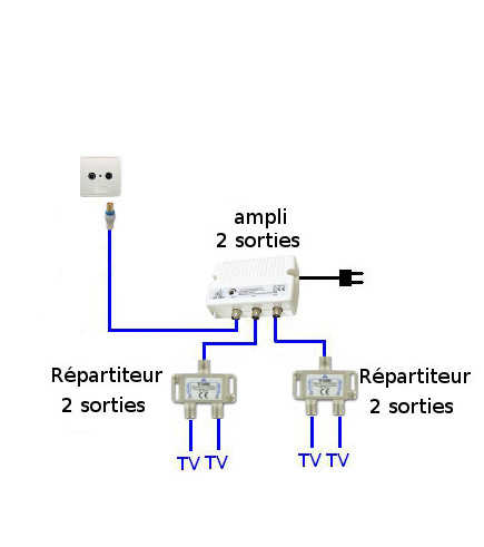

Roger01 a écrit:Accessoirement, mettre 2 à 3 répartiteurs et 2/3 adaptateurs femelle/femelle (pour faire des rallonges), ça risque beaucoup de choses pour la qualité de la réception du signal?
Non si l'on amplifie avant de repartir le signal.
Par exemple comme sur ce schéma:

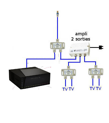

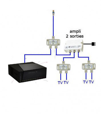

Roger01 a écrit:Es qu'un amplificateur ne va pas gêner également l'arriver d'internet (passant par le câble aussi)?
Si c'est un ampli pour la TNT il devrait couper la fourniture du service internet (ou la dégrader fortement). Il faut utiliser un ampli spécifique et idéalement t'adresser à numéricable pour cela (mais je crois que ça coûte assez cher...)
pa.babao
Messages: 2055
Inscription: 29 Aoû 2008 09:58
Re: Où trouver une fiche (ou adaptateur) Male type "E"?
Messagepar vidéo-33 » 30 Oct 2013 18:24
Roger01 a écrit: Es qu'un amplificateur ne va pas gêner également l'arriver d'internet (passant par le câble aussi)?
il faut un ampli spécial avec "voie de retour" ou sinon mettre un premier répartiteur à seulement 2 sorties
rien que pour le modem internet et mettre l'ampli TNT sur la deuxième sortie et avant le ou les autres
répartiteurs
répartiteurs
répartiteurs
C'est beaucoup moins chère qu'un ampli avec voie retour
