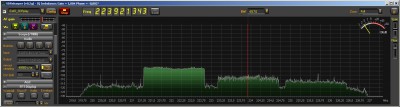

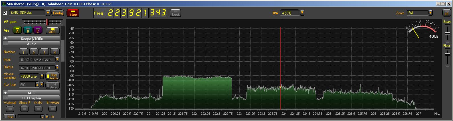

Messagepar Anonymous » 04 Juil 2015 09:50
Effectivement ça passe en FM
Bouvigny + un inconnu sur 100.1 en néelandais/Flamand
En DAB reception sur 12A et 12B mais j'ai la flemme de changer de récepteur :D
DAB12A12B.JPG -->

Messagepar Anonymous » 05 Juil 2015 09:20
Merci pour l'identification.
La propagation continue aujourd’hui
En DAB j'ai le 11C ,le 12 A ,le 12 C le probleme c'est qu'avec le fading on passe son temps a scanner la bande on écoute rien :D
