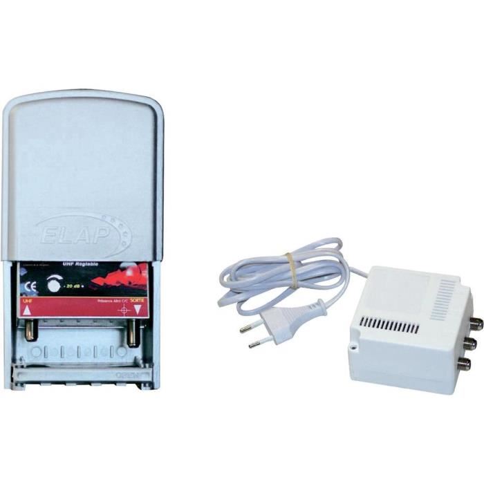

Bonjour a tous et a toutes, j'ai acheté l'autre jour a la brocante une alim et un préampli le tout vendu avec l'emballage d'origine, en test :
Si je branche l'alim seulement la diode est allumé
Si je branche l'alim relier au préampli plus de diode d'allumer et même celle du préampli ne s'allume pas.
Mon avis préampli en panne.
Qu'en dites vous et avez vous déjà eu le problème ?
Merci d'avance à ceux et celles qui me lirons et me répondrons.

Je précise que j'ai 24 volts DC en sortie.
Donc logiquement je change juste le préampli ?

Est-ce un préampli et son alimentation ou un ampli + un préampli ?
Normalement un préampli est livré avec une alimentation (pas un ampli) qui fournit du 12V ou du 24V au préampli par le câble coaxial qui les relie.
Si la diode de l'alim s'éteint lorsque tu branches le préampli, c'est qu'il y a un court-circuit probablement au niveau d'un des raccordements (cela arrive assez fréquemment si on ne fait pas attention avec des fiches F).
Ne pas insister avant d'avoir remédié au court-circuit sous peine de griller l'alim.
C'est souvent un petit fil du blindage qui va toucher l'âme du coaxial qui provoque un court-circuit.
Si tu débranches le câble côté préampli et que la diode se rallume alors c'est le préampli qui a un problème (est-il fait pour fonctionner sur 24V ?).
Si elle ne se rallume pas le court-circuit est au niveau du câble.
PS:Si c'est vraiment un préampli + un ampli est-ce qu'ils sont de même marque et faits pour être connectés ensemble ?
Peux-tu poster une photo ?

Bonjour c'est un préampli + alim de même marque, les fiches F sont bonne pas de court-circuit a ce niveau la

Oui donc en lisant la réponse il y a de grande chance que mon préampli soit mort

Si tu es sûr de ton câble (as-tu vérifié à qu'il y a bien 24V au bout du câble quand le préampli n'est pas branché ?), c'est soit le préampli qui présente un court-circuit au niveau de sa sortie (peux tu vérifier à l'ohmmètre ?), soit l'alim qui n'arrive pas à fournir assez de courant (par exemple si un condensateur est mort).

Oui je peut vérifier a l'ohmetre j'ai un multimètre

Le préampli fait court-circuit, j'ai testé en continuité la fiche de sortie vers l'alimentation et l'ame et le blindage sonne

Tu connecte bien ton cable venant de ton alimentation sur le connecteur qui est a droite sur la photo de ton preampli.

Messagepar nico62380 » 22 Sep 2019 16:51
Oui
