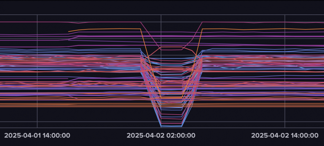

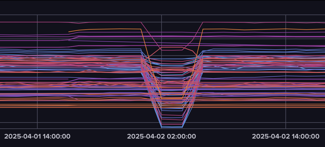

Messagepar aerogus » 11 Avr 2025 22:20
je confirme que nous (INA / Captation Radio/TV) avons aussi constaté des perturbations sur la bande FM dans la nuit du 1er au 2 avril, entre 00:27:50 et 04:35:03 ce qui correspond généralement aux heures de maintenances techniques.
Sur le périmètre FM que nous captons, seules les plus petites radios n'ont pas subi d'interruption / baisse de niveau RF ce qui laisse penser à de la maintenance Tour Eiffel. Certaines radios n'avaient pas de secours, certaines radios ont été captées normalement mais avec un niveau RF très différent du nominal (ce qui signifie un émetteur de secours) et chose amusante Skyrock a un niveau RF plus fort lors des maintenances (mais nous sommes basés dans l'est Parisien) !
Capture d’écran 2025-04-11 à 23.01.17.png -->
Niveau RF dans la nuit du 1er au 2 avril 2025
