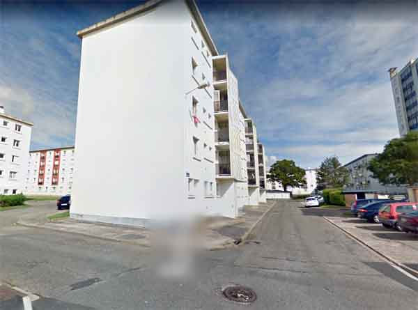

actuellement en attente d'une réponse de mon bailleur pour éventuellement poser une parabole sur mon balcon, j'aurais aimé savoir si selon vous, il est possible de capter le signal Astra (Canalsat) sur un balcon couvert ?
Pour vous donner une idée, j'habite à Lorient et voici deux images de l'immeuble :
Pensez-vous que j'arriverai à capter le signal dans ces conditions ?

Ben, tout dépend si le dégagement du balcon est vers le sud, ce que ne montre pas tes photos

Si ton balcon donne vers le Sud tu peux même mettre la parabole à l'intérieur de ton balcon.
De plus pas besoin d'avoir une grande parabole, une parabole de 60 cm suffit. :wink:

D'apres les ombres faites par les voitures, les bacons sembent être ouvert ver l'ouest,
Si c'est le cas TNTSAT c'est râpé, Par contre fransat cela devrait etre bon.

Mais quoi qu'il en soit pour que cela fonctionne sur Astra il faudrait que la partie ouverte du balcon que l'on voit au premier plan donne vers le sud/sud-est. Est-ce le cas ? Si ce n'est pas le cas, aucun espoir d'installer une antenne satellite sur ton balcon.
A Lorient l'azimut de ce satellite est de 150°, c'est à dire 30° à l'Est du plein Sud.
Le satellite Eutelsat 5WA (5°ouest) quant à lui est vu avec un azimut de 182°à Lorient, c'est à dire à 2° à l'ouest du plein sud mais il ne diffuse pas canalsat.
coré a écrit:Pensez-vous que j'arriverai à capter le signal dans ces conditions ?
Impossible de répondre sans connaître l'orientation des immeubles.

bernard7715 a écrit:D'apres les ombres faites par les voitures, les bacons sembent être ouvert ver l'ouest....
Comment fais-tu pour le savoir sans connaître l'heure et la date de prise de vue ? :wink:

Bon, je viens de télécharger une application sur mon tel, j'ignore si elle est fiable, il s'agit de celle-ci >
https://play.google.com/store/apps/deta ... n.icompass
Si j'en crois ce qui est indiqué, le sud-est correspondrait à ceci :
L'image n'a pas été prise dans un bon angle mais pour faire simple, le sud-est correspond à la direction du parking sur la première photo.
Seul hic, la parabole sera directement confronté au mur du balcon entrecoupés par des trous.
Est-ce que ce sera suffisant pour espérer capter le signal ?
