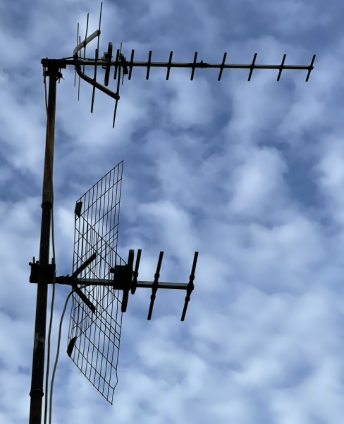

Je vous mets quelques photos de l’antenne, si cela peut vous être utile :

Merci pour les photos
laquelle des deux antennes est la tienne ?
Vu 2061 fois
De toute façon, ces antennes sont apparemment trop vieilles et non conçues pour recevoir les canaux 35 et 42 qui n'étaient pas utilisés du temps de l'analogique

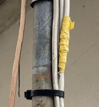

Que ce cache t'il sous le ruban adhésif jaune ? un raccord ?
Vu 2061 fois
Si oui, il faut le remplacer par un raccord étanche, ou mieux changer tout le câble (si celui-ci dessert ton habitation)

Il te suffit s'acheter une antenne UHF extérieure neuve et tu devrais recevoir le R1, le R7 ainsi que les R2, R3, R4 et R6 que tu captes déjà. :wink:
Pour le L9 sans doute qu'il sera reçu, si ce n'est pas le cas il faudra amplifier le signal.
Aperçois-tu le sommet de la Tour Eiffel depuis le mât de ton antenne?
Ces 2 antennes semblent datées des années 70 voir même avant.
A cette époque il n'y avait que les 3 grosses chaînes TV en analogique, sur la Tour Eiffel c'était sur les canaux UHF 22 / 25 / 28.
Il est probable que ces 2 antennes ne couvrent que les canaux UHF 21 à 30, c'étaient les modèles vendus à cette époque par les antennistes.
Dans les années 80 La 5 et M6 émettaient sur la Tour Eiffel sur les canaux UHF 30 et 33 jusqu'à la fin de la TV analogique en 2011.
Donc les 2 antennes couvrent les canaux UHF 21 à 30, de ce fait le canal UHF 35 diffusant le R1 est très mal reçu (c'est pour ça que parfois tu reçois France 2, France 3...) et le canal UHF 42 diffusant le R7 n'est pas reçu du tout.

kiki37 a écrit:laquelle des deux antennes est la tienne ?
De plus il manque la moitié du premier directeur sur l'antenne du bas ...
kiki37 a écrit:Que ce cache t'il sous le ruban adhésif jaune ? un raccord ?
En plus il y a 3 câbles qui descendent alors qu'il n'y a que 2 antennes et aucun répartiteur apparemment.
Ce qui voudrait dire qu'il y a 2 câbles raccordés dans le boitier d'une des deux antennes ...
Et une boucle bizarre:

En plus de grandes longueurs câbles ne sont plus ou pas fixés fixés au mat.

- Mon antenne est celle du bas. Celle du haut n'est pas reliée et est donc inutilisée.
- Sous le ruban jaune il y a une connexion entre 2 câbles
- Je n'aperçois pas le sommet de la Tour Eiffel depuis mon antenne, je ne suis qu'au 3e étage et il y a des immeubles autour
- La boucle de câble est en fait un seul et même câble qui provient de l'antenne inférieure, donc au final il n'y a que 2 câbles (dont 1 qui vient de l'antenne supérieure et qui n'est relié à rien)

Il faut changer ton antenne ET le câble (qui a fait son temps)
