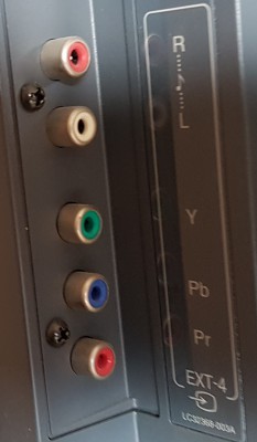

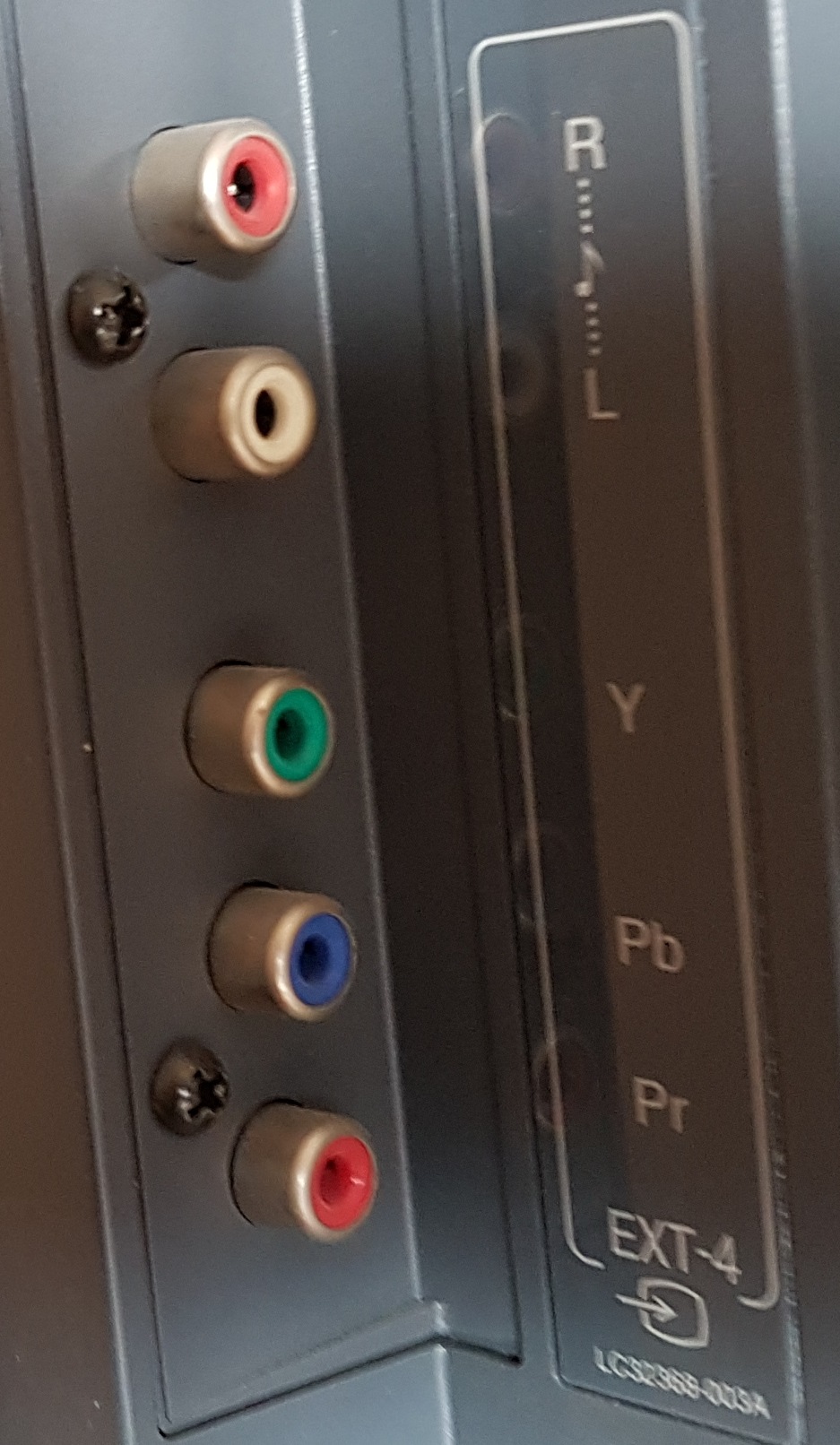

marceljack a écrit:Par contre il a une entrée YUV qui admet du 1080i ou du 720p, l'idéal serait d'avoir un adaptateur qui a une sotie YUV analogique pour avoir la meilleure qualité possible.
L'entrée YUV c'est la petite ronde verte ? Voici un gros plan des prises :
https://www.cjoint.com/c/HCcrMOKbxWz

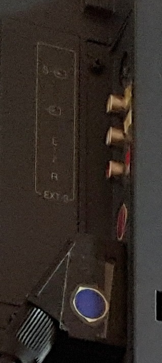

Pourrais-tu aussi nous faire une autre photo des 3 prises rondes en haut et à gauche du dos de ta télé? :wink:

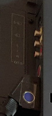

julien74 a écrit:Pourrais-tu aussi nous faire une autre photo des 3 prises rondes en haut et à gauche du dos de ta télé? :wink:
j'ai agrandi une partie de l'image d'origine, apparemment ce sont des prises vidéo et audio

Au dos de ton Philips, as-tu une prise ronde vidéo de couleur jaune comme celle qui se trouve sur ta photo que kiki37 a agrandi (et je l'en remercie...)? :wink:
