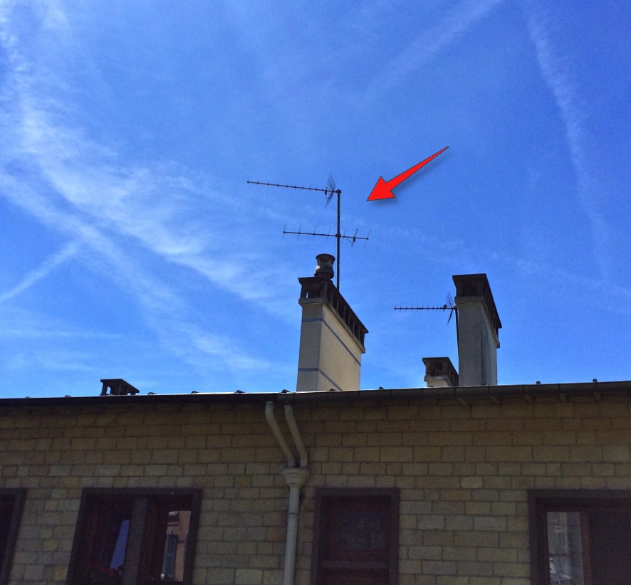

Un grand merci pour ces réponses ultra rapides!!!
Voilà l'antenne en question
Je ne sais pas si c'est suffisamment visible pour identifier si cette antenne est la source du probleme...
Mais bizarrement, il me semble que je recevais ces chaines après le 22 avril. (cela dit, je n'en suis pas sûr car ce sont des chaines que je ne regarde jamais...)

Messagepar julien74 » 09 Juil 2016 13:05
Merci ta photo est parfaite rassures-toi :D
Ton antenne c'est celle de gauche ou de droite?
Tu as la possibilité de monter sur le toit en toute sécurité?
Les antennes semblent très bien par contre si ton antenne est celle de gauche il est possible que le coupleur soit la cause si le coupleur ne laisse pas passer tous les canaux UHF.
Il est possible que le coupleur ne laisse passer que les canaux UHF 21 à 37 et passe à la trappe les canaux du reste de la bande UHF de 38 à 69.

Re: Pas de chaîne 20,21,23,24,25
Messagepar RemyLeroy » 09 Juil 2016 13:09
C'est bien celle de gauche (au centre de la photo, donc celle qui comporte 2 rateaux différents sur le même mat)
Monter sur le toit est possible, mais j'y suis déjà monté, une fois sur le toit le boitier à mi hauteur du mat dans lequel se branche le cable d'antenne est trop haut et il faudrait une petite echelle calee sur la cheminee pour y accéder.
A St Germain, je suis dans le quartier des collèges et lycées. J'ai un balcon permettant de voir la tour Eiffel (le sommet) et une fenêtre près de la télé donnant du bon côté.
Messagepar bernard7715 » 09 Juil 2016 13:45
A mon avis cette antenne portenseigne c'est une lambda groupe de canaux ( 21 a 30), donc pas adapté au plan fréquence de la région parisienne
Elle doit dater., quand a t'elle été installée :?:
Messagepar RemyLeroy » 09 Juil 2016 15:02
L'antenne intérieure est une petite antenne "brin" fournie avec un boîtier USB ElGato pour ordinateur.
Je viens de faire un essai en mettant cette petite antenne sur le rebord de fenetre, je capte les 35 chaînes TNT dont ces 5 manquantes avec l'antenne de toit.
Je ne peux pas démonter le mât de l'antenne de toit (fixé à la cheminée avec des sangles métalliques)
Ce n'est pas une antenne amplifiée. Elle est été installée après la tempête de 1995.
J'ai 2 prises d'antenne dans l'appartement et une seule est utilisée.
Et j'habite loin des 2 antennes 4G indiquées.
Voilà je crois avoir répondu à toutes les questions.
Messagepar julien74 » 09 Juil 2016 15:07
Oui, merci à toi d'ailleurs, pardon pour cet "interrogatoire" mais ça nous permet de mieux comprendre ton installation. :wink:
Tes 2 prises TV sont raccordées à un répartiteur TV?
Si la réponse est oui, il faut enlever ce répartiteur TV et brancher directement l'arrivée d'antenne sur le câble provenant de la prise antenne murale de la pièce où se trouve ton téléviseur.
Le répartiteur affaiblit obligatoirement un peu le signal, en l'enlevant tu recevras un signal un peu meilleur et peut être que celà te permettra de recevoir le R7.
Messagepar RemyLeroy » 09 Juil 2016 15:23
Pas de probleme pour l"interrogatoire"! au contraire! merci pour le temps que vous consacrez.
Pour les 2 prises d'antenne de l'appart, le cable d'antenne qui descend du toit est "séparé" en 2 dans le grenier par un simple T.
Je devrais pouvoir enlever ce T et mettre un raccord simple pour ne raccorder que la prise que j'utilise dans le salon.
Messagepar julien74 » 09 Juil 2016 15:35
Voilà si tu arrives à enlever le T ça serait génial. :D
Le répartiteur TV affaiblit le signal, mais le T c'est pire car il affaiblit encore plus le signal c'est pour ça qu'il est nécessaire de l'enlever si tu ne te sers que d'1 prise TV murale.
Le T utilise des fiches TV Standard "IEC" ou bien alors des fiches "F"?
Pour la précision, l'antenne au bas du mât est une antenne VHF Canal+ analogique qui servait à capter cette chaîne de 1984 jusqu'à 2010.
Cette antenne ne sert plus à rien pour la télé.
Par contre cette antenne peut toujours servir pour capter de manière optimale la RNT Radio Numérique Terrestre à la norme DAB+, la RNT a été lancé sur Paris avec un bouquet comprenant 56 stations de radio en qualité numérique avec un son parfait, tu peux voir la liste tout en bas de la page suivante: www.brume.org/radios/index.php?choixvil ... earchville
Pour Brico Dépot si vraiment on n'arrive à rien avec cette antenne tu pourras alors prendre une antenne de caravane à 20€ là-bas tout inclus (antenne + ampli + 5 mètres de câble), mais pour l'instant on va tenter avec celle-ci. :wink:
