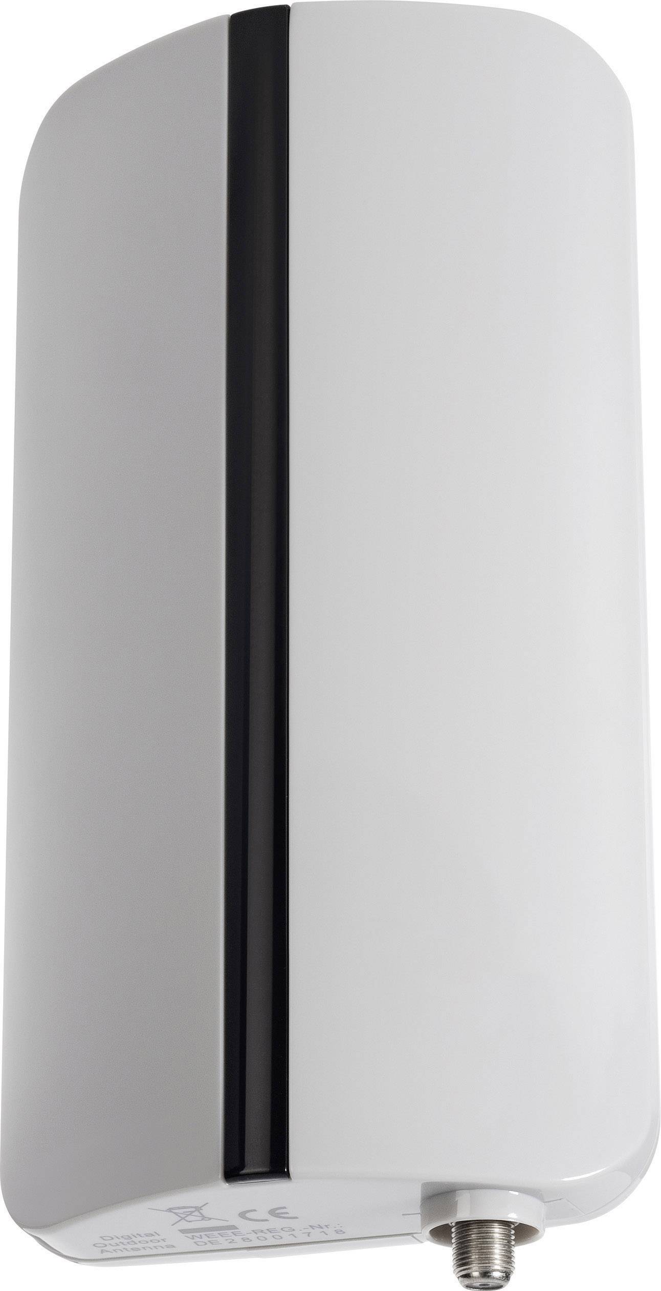

Si c'est une antenne sous coque plastique dans ce genre (quelle que soit la forme), c'est à éviter absolument !

et surtout pas de ces antennes "plates" avec carrosserie plastique comme celle montrée par marceljack qui sont des ersatz avec rien dedans qu'un bout de fil ou un dipôle et un préampli qui fait ce qu'il peut comme dans cette antenne
