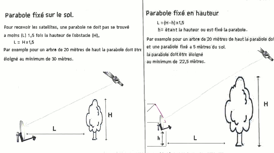

Messagepar bernard7715 » 17 Déc 2016 20:49
cheval24 a écrit: en montant sur le toit j'ai vu que la haie de mon voisin (a 50 m ) a sacrément poussé elle doit faire dans les 15 m..........si vous pensez que sa haie peut engendrer ce genre de problème?
Aucun risque de perte de signal avec cette haie, qui trop éloignée.
Calcul de la distance minimale d'un obstacle devant un parabole.
Messages: 24199
