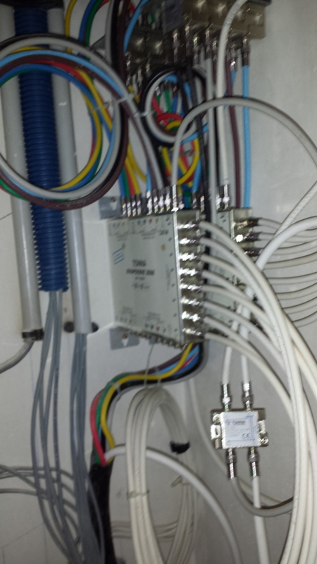

Il y a une seule prise avec le câble direct jusqu'au répartiteur au deuxième étage.
Répartiteur tv..jpg -->

Les TV Samsung sont réputées pour ne pas avoir un tuner TNT très performant. :wink:
Il y a qu'1 seul trou dans la prise antenne murale? Ou bien il y a 1 trou TV et 1 trou SAT? Ou bien alors 1 trou TV, 1 trou SAT et 1 trou FM?
Car j'ai l'impression en voyant la photo qu'en plus de la TNT Terrestre dans ton immeuble il y a aussi le satellite.
Aurais-tu la possibilité de demander à quelqu'un que tu connais (famille / ami / voisin) et qui a un décodeur TNT de venir le tester chez toi?
:D Oui, il y a deux parabole, une antenne FM et l'antenne TNT sur le toit de l'immeuble .A l'origine j'avais une prise TV/FM/SAT (la FM n'a jamais fonctionné) J'ai remplacé récemment cette prise par une prise TV/SAT sans succès.

Avec ta prise TV/FM/SAT tu ne captais pas le R5 non plus?
Sur le répartiteur de l'étage, sais-tu quel câble blanc est le tiens?

Non, avec l'ancienne prise je ne captait pas non plus le multiplex R5 et je ne sais pas ou est mon câble qui est attaché avec d'autres en torons dans les gaines technique.Pour mon ADSL je suis chez orange.
