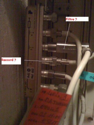

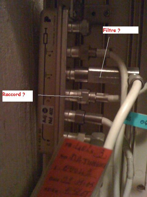

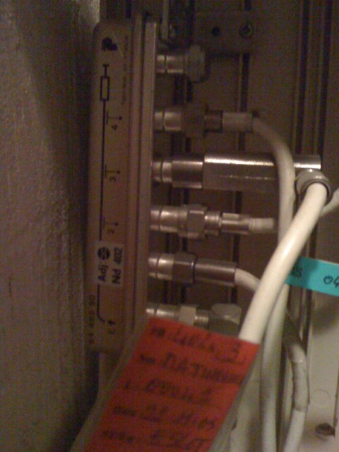

Messagepar tntm » 11 Jan 2011 11:36
Voila pour la photo, j'ai identifié le filtre en question... Le problème c'est que si je l'enlève je ne peux plus raccorder le cable car il manque un raccord... Ou puis je trouver ce type de raccord (à part piquer celui de mon voisin bien sur :lol: )et de quel type de raccord s'agit il ?

Messagepar julien74 » 11 Jan 2011 15:04
Oui , c'est bien ça le filtre. :D
C'est pas un raccord que l'on voit tout en haut et qui n'est branché à aucun fil? :wink:
J'ai oublié de préciser , tu as le droit d'aller chez NUMERICABLE et leur demander de te faire un défiltrage , c'est gratuit. :wink:

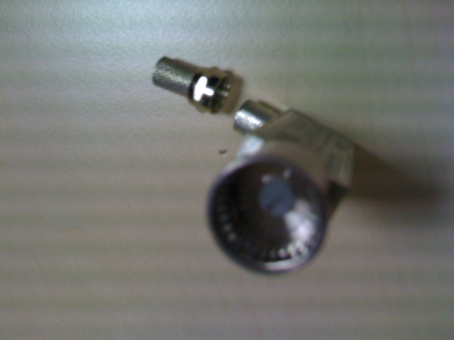

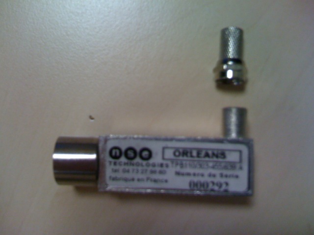

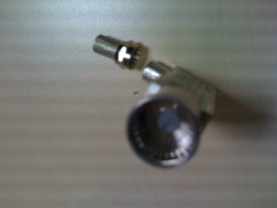

Messagepar vidéo-33 » 12 Jan 2011 11:03
tntm a écrit:... Ou puis je trouver ce type de raccord
c'est pas un "raccord" mais c'est une prise à visser type E pour câble B4 (ou 11vrtc) ( une espèce de grosse prise F )

Messagepar tntm » 14 Jan 2011 09:07
Et ou puis je trouver ce type de raccord ? Car comme on le voit sur les photos, la sortie est beaucoup plus grosse que les raccords classiques qui se trouvent sur le marché...
