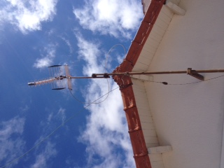

Pourrais-tu nous faire une photo de ton antenne prise depuis le jardin ou la terrasse? :wink:

Merci pour la photo :D
Depuis quand tu ne reçois plus le R1?
La partie noire c'est celle sur la photo sur le câble près du mur blanc de ta maison?

Désolé de n'avoir pas mis correctement la photo... :(

Pas grave pour la photo j'ai tourné la tête :)
