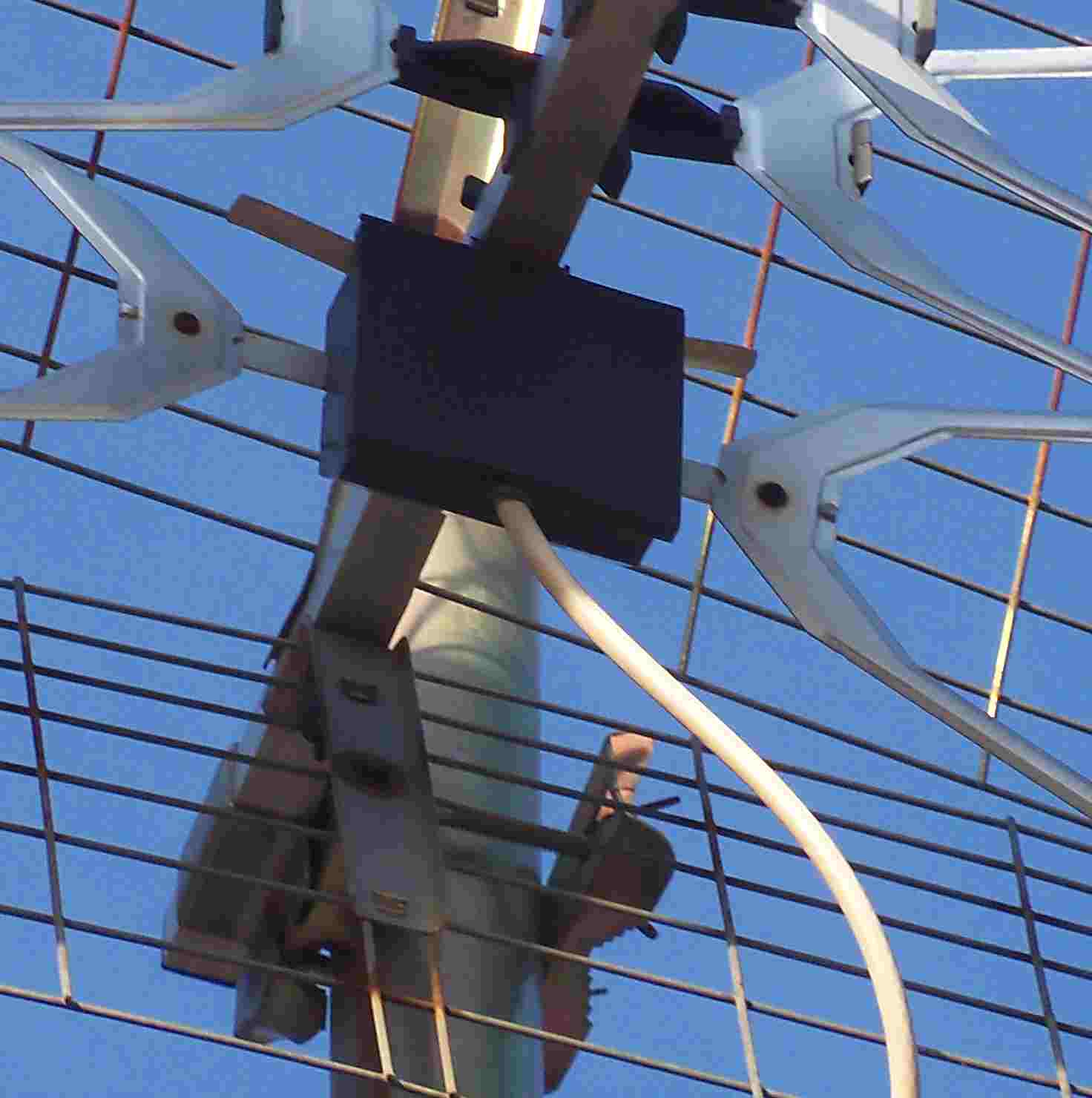

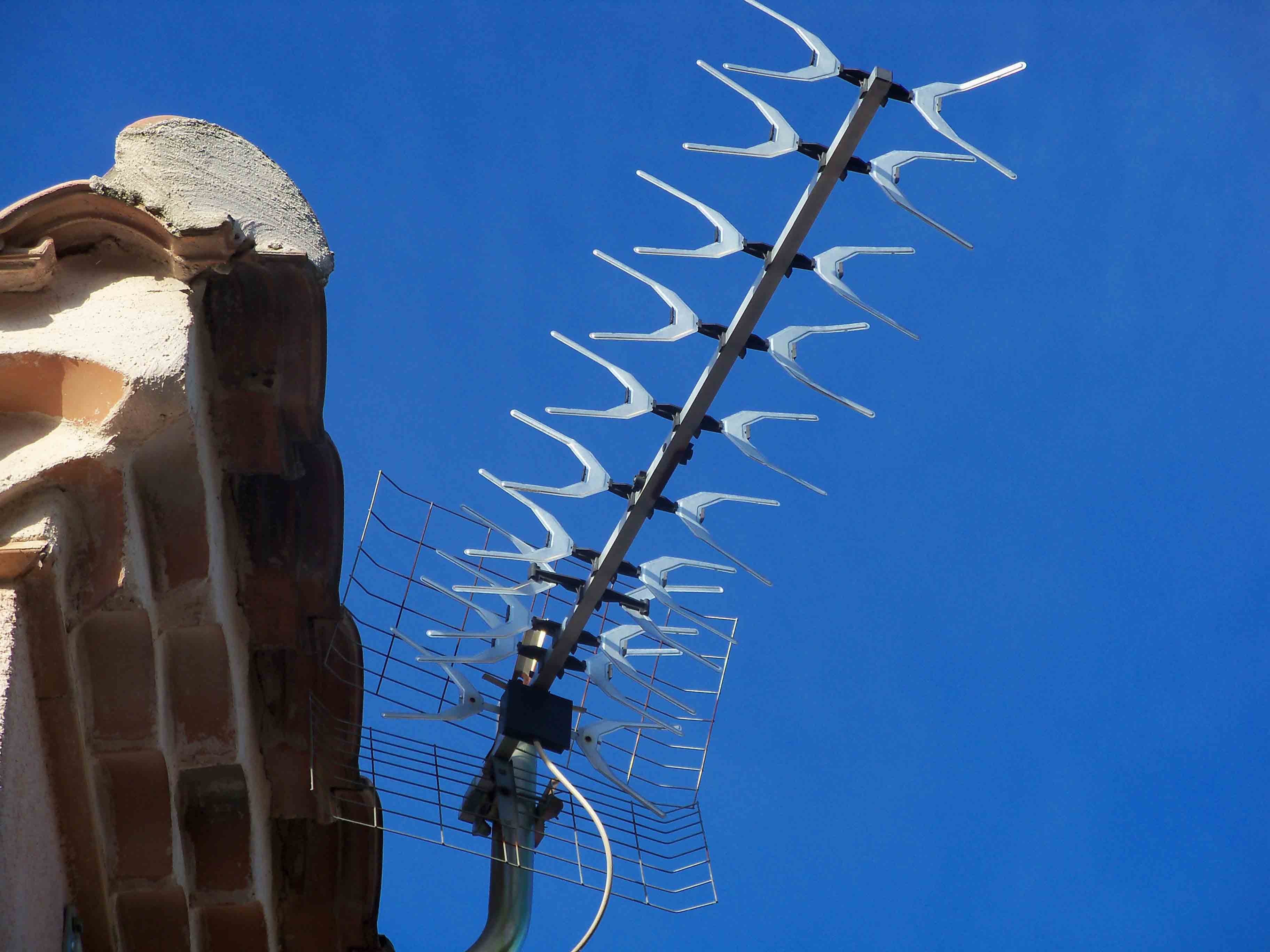

Messagepar zapman » 27 Oct 2010 11:21
bonjour, je suis désolée de ne pas vous avoir repondu plus tôt , j'ai eu des problèmes d'ordinateur.
ce que je ne comprends c'est pourquoi je ne reçois pas latnt dans la pièce où il y a la prise d'antenne.L'antenne extérieure a l'air d'être neuve mais est il possible qu'elle ne soit pas compatible avec la tnt?
Je vous joint les photos demandées.
detail.jpg -->
1.jpg -->

Messagepar marceljack » 27 Oct 2010 11:59
zapman a écrit:Un grand merci pour vos précisions! même s'il a beaucoup de déçus à la maison.
j'habite morières les avignon.
donc je viens de regarder sur la télé et je n'ai trouvé que la fréquence pour tmc c'est à dire 759.31.
Sinon comment puis je trouver le canal?
La relation entre fréquence F et canal N est:
en analogique: F= 303,25 + 8 x N
en TNT : F= 306 + 8 x N
Pour TMC, 759,31 MHz correspond bien au canal 57.
Ne reçois-tu pas d'autre canal analogique que TMC ?
zapman a écrit:Par contre je n'ai aucune information sur l'antenne et je vais aller dans le grenier pour voir s'il y a un préampli.
D'après les photo, l'antenne semble à large bande.
Pour ce qui est du préampli, on ne peut pas voir (il pourrait y en avoir un dans le boitier de raccordement, mais rien n'est moin sûr).
S'il y a un préampli, il y a forcément une alimentation quelque part. Y a-t-il un boitier branché sur le secteur quelque part sur le chemin du câble entre l'antenne et le téléviseur ?

Messagepar bb95 » 27 Oct 2010 19:50
La fixation de l'antenne sur le mât est étonnante...
Je ne connais pas ce type d'antenne, mais la fixation par vis (rouillées) des éléments du dipole ne m'inspirent pas une grande confiance. Et l'utilisation d'un mât pour satellite ne permet pas de placer l'antenne à une hauteur suffisamment dégagée.

Messagepar marceljack » 27 Oct 2010 20:08
bb95 a écrit:Bonjour,
Effectivement la bride est montée à l'envers (les dents sur la bride sont prévues pour empêcher l'antenne de tourner autour du mât...).
bb95 a écrit: Je ne connais pas ce type d'antenne, mais la fixation par vis (rouillées) des éléments du dipole ne m'inspirent pas une grande confiance. Et l'utilisation d'un mât pour satellite ne permet pas de placer l'antenne à une hauteur suffisamment dégagée.
Je ne sais pas s'il s'agit de vis ou de rivets, mais le fait qu'ils soient oxydés n'a pas grande importance à ces fréquences, vu la surface commune entre les parties rivetées l'effet capacité suffirait au passage du signal sans perte même sans vrai contact.
Mais la fixation n'est effectivement pas idéale car en plus elle ne permet pas d'orienter l'antenne librement (le réflecteur bute contre le toit : est-ce que l'orientation est optimale pour le Ventoux ?).
Il vaudrait d'ailleurs mieux que l'antenne soit montée de l'autre côté du mât (un peu plus loin du toit, ce qui donnerait un petit peu plus de liberté pour l'orientation).

Messagepar vidéo-33 » 27 Oct 2010 20:18
et ce sont surtout des éléments emboutis maigres et mou :( daub daub daub :mrgreen:
Re: pas de reception de tnt
Messagepar marceljack » 27 Oct 2010 20:34
vidéo-33 a écrit:et ce sont surtout des éléments emboutis maigres et mou :( daub daub daub :mrgreen:
C'est surtout un problème de résistance mécanique, çà n'affecte pas les performances tant que les éléments ne sont pas tordus ou cassés, ce qui semble le cas (sauf le premier)...
