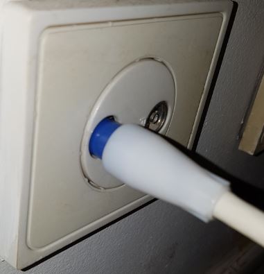

Ci-joint la photo de la prise (identique à celle que j'avais avant et qui fonctionnait).

Ta prise TV murale est cachée derrière un meuble? :wink:
C'est toi qui a mis la fiche TV bleue sur le bout du câble coaxial sur ta photo?
Si c'est toi, aurais-tu la possibilité de faire une connectique en mettant une fiche F mâle satellite sur le câble coaxial venant du mur + une fiche F mâle satellite sur le câble coaxial venant de ton téléviseur et de relier les 2 fiches mâle au moyen d'un raccord fiche F Femelle / Femelle?

En fait j'ai démonté la prise qui était cassée et je l'ai apportée au magasin ... où on m'a redonné exactement la même bleu et blanche ! Je n'ai fait que démonter et remonter !
Et non ma prise n'est pas derrière un meuble, il n'y a rien devant à part une plante verte :D
et ma Tv est à l'opposé de la prise donc le câble fait le tour de la pièce, collé le long des plinthes. C'est un "pro" qui m'avait fait l'installation et le câble vient de chez TDF donc j'ose espérer qu'il est de bonne qualité !
Il faut vraiment que je fasse tous les montages que tu m'as indiqués ? :?

J'avais mal compris je pensais que tu avais changé la prise murale blanche.
Alors que non, ce que tu as changé c'est la fiche TV mâle qui se trouve sur le câble coaxial blanc qui part vers ton téléviseur.
Dans ce cas non il ne faut pas faire les montages que j'ai indiqué.
Ton soucis vient certainement de cette nouvelle fiche qui ne semble pas de bonne qualité, j'en avais acheté une fois chez Brico Dépot et au moment où je l'ai sorti de l'emballage et que j'ai branché mon câble dessus la fiche s'est cassée, c'est du mauvais matériel: le métal est de mauvaise qualité et casse très facilement même sans être brutal.
Pourrais-tu te faire prêter un cordon TV coaxial déjà tout fait pour voir si ainsi tu reçois le R1 et les autres chaînes TNT?
Ta vieille fiche était branché sur la prise gauche de ta prise TV murale?
Tu as quoi comme indication sur ta prise TV murale? TV et FM?
Tu vois une référence imprimée sur la gaîne de ta rallonge?
Le fait que tu ais une rallonge affaiblit un peu le signal.
Tu as combien de téléviseurs chez toi?
Si tu as plusieurs prises TV murales et donc un répartiteur lui aussi le répartiteur affaiblit le signal.
Pour résumer:
:arrow: Ton soucis vient sûrement de la mauvaise qualité de ta fiche TV, il faudrait tester avec un cordon TV coaxial déjà tout fait pour voir si ça marche.
Si tu tiens à garder ta rallonge il faudrait prendre alors une fiche TV de la marque Legrand, on en trouve parfois chez Auchan ou sinon tu as plus de chances d'en trouver en quincaillerie (aucun magasin de bricolage ne vend des fiches TV Legrand) ou sur internet.
:arrow: Si tu as plusieurs prises TV murales, tu as un répartiteur, si tu as juste 1 seul téléviseur il serait préférable d'enlever le répartiteur pour alimenter juste la prise TV murale dont tu te sers.
:arrow: Regarde la référence de ta rallonge: si c'est 17 VATC c'est bon, si c'est 19 VATC c'est un peu moins bon, si c'est 21 VATC c'est encore un peu moins bon, si c'est 3C2V c'est encore moins bon.
As-tu encore la vieille fiche blanche et bleue cassée chez toi ou bien alors tu l'as mis à la poubelle?
Elle ressemblait à ça?

sansan714 a écrit:Je pense que si j'avais mal montée la prise je n'aurais aucune chaîne ... donc je ne comprends pas
Et pas forcement, une fiche mal monté peut provoquer des failles dans la bande passante. Une ou des failles, c'est une atténuation du signal sur certaines fréquences et cela peut etre n'importe ou sur la bande passante. D'ou parfois la perte d'un voir plusieurs multiplex.
Donc attention au montage de la fiche. les contacts des fils doivent etre pafait.
C'est dire l'ame du coaxial doit bien enfonce (ou bien visé) dans pinoche centrale de la fiche et et que la tresse métallique du coaxial touche bien les 1/2 coquilles métallique de fiche.

julien74 a écrit:Ta vieille fiche était branchée sur la prise gauche de ta prise TV murale?
j'aurais posé la même question. tu as quoi comme inscriptions sur tes prises murales à droite et à gauche ?

Sur la prise de droite , en zoomant semble apparaitre un T .
