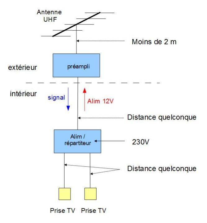

Le fait que tu aies récupéré la réception après avoir supprimé le préampli signifie que lui ou/et son alimentation étaient en panne.
Souvent cela arrive suite à un orage, mais toi ça c'est produit AVANT l'orage, c'est assez surprenant, surtout que l'orage a de nouveau provoqué des problèmes alors qu'il n'y avait plus de préampli ni d'alimentation (je suppose que tu l'avais enlevée en même temps que le préampli car son répartiteur incorporé apporte une atténuation de 3 à 4 dB environ).
Le répartiteur à 3 directions apporte une atténuation de 6 à 7 dB, essaie de l'enlever pour voir ce que ça donne sur un seul TV.
Si ça fonctionne comme ça, rajouter un préampli et utiliser son alimentation (à 2 sorties) pour faire la répartition entre les deux TV devrait fonctionner.
Mais vérifie au préalable le câblage de l'antenne au répartiteur, notamment dans la partie extérieure.
PS: Avais-tu vérifié la tension de sortie de l'alimentation sur le coaxial venant du préampli ?

Chez moi le répartiteur et l'alimentation du préampli sont séparés.
Je n'ai pas pensé à tester la tension au niveau du préampli, pensant qu'il n'y avait pas de raison de ne pas en avoir, pas de coupure du câble vu que certains canaux fonctionnent sans préampli...
Après avoir perdu tout signal ce week-end, je viens de tirer un câble direct entre antenne et tv : j'ai récupéré toutes les chaînes!
Donc j'ai sûrement un problème de câble ou de connexion quelque part. Je n'ai plus qu'à tester petit à petit.

Ce n'est pas certain que ça vienne du câble car le seul fait de supprimer le répartiteur à 3 voies fait gagner environ 6 à 7 dB de signal, ce qui peut suffire à rétablir la réception de tous les mux (en numérique il suffit parfois de perdre 1 à 2 dB pour perdre la réception quand on est en limite, ce qui est généralement le cas quand certains mux passent et d'autres pas).
C'est pour ça que je t'avais suggéré d'enlever d'abord le répartiteur avant toute autre manip, ce qui aurait éventuellement pu mettre le câble hors de cause.

après une après-midi de tests :
En utilisant les câbles existants, sans passer par le répartiteur, j'ai toutes les chaînes sur une TV, avec quelques problèmes de qualité sur BFM et CNews.
En ajoutant le répartiteur, je perds les 3/4 des chaînes.
Donc pour brancher plusieurs TV, préampli obligatoire. Mais quand je branche le préampli, je perds tout signal...
J'ai testé la tension : 24v à l'alim, 10v au préampli . Donc il ne peut pas fonctionner.
J'ai refait les fiches F, j'arrive à 12,5v... Câble HS ? (pas de continuité entre le fil central et la tresse)
Avec un grand câble neuf, j'ai bien 24v au bout (testé enroulé)
Demain je repasse un câble entre l'alim et le préampli.
Est-ce une bêtise de faire un raccord au milieu de celui-ci, pour ne remplacer que la partie extérieure éventuellement?

Messagepar kiki37 » 20 Nov 2023 19:42
Titi08 a écrit:Est-ce une bêtise de faire un raccord au milieu de celui-ci, pour ne remplacer que la partie extérieure éventuellement?
non avec un raccord intérieur
Mais vu tous tes ennuis, tu devrais peut-être remplacer tout :gratt:

Messagepar Titi08 » 21 Nov 2023 18:04
Bonjour.
Problème résolu !
J'ai changé environ 5m de câble extérieur, et tout fonctionne comme au premier jour.
Pas de trace de coupure mais l'isolant extérieur était sec.
