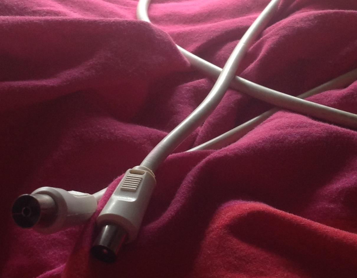

Je n'ai qu'une seule prise télé dans mon appart. Pour le câble je n'ai pas de référence dessus, c'est un vieux câble.
image.jpg -->

Messagepar bernard7715 » 09 Fév 2013 12:57
Si ton cable est ancien, il possible que les fiches soit au diamètre de 9mm. Je te conseille de lire le topic "
Ce qui faut savoir sur les câbles et fiches coaxial et comment fabriquer une rallonge coaxial" qui derrière ce lien :http://www.tvnt.net/forum/ce-qui-faut-savoir-sur-les-cables-et-fiches-coaxial-et-comment-fabriquer-une-rallonge-coaxial-t23170.html

Merci! Je vais tenter de bricoler ça cet après midi :D
