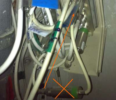

Difficile d'avoir le syndic, surtout que j'ai du nouveau (niveau infos)
Un antenniste est passé mardi (lié a une visite de l'antenne en vue du réglage pour les nouvelles chaines), le jour où l'on a tel au syndic, on a donc profité du moment pour demander qu'il vienne chez nous.
Donc au final (recit du gardien car nous travaillons)
Il y a bien un filtre numéricable a l'entrée de notre appartement.
L'antenniste a dit que nous étions pas "relié".
Le gardien nous a bien dit que d'autres dans la copropriété ce sont retrouvés dans cette situation et apparement c'est tres dur de faire venir numéricable juste pour l'enlever.
Que dois-je faire?
car si numéricable ne souhaite pas ce deplacer ou si c'est pour se battre pour qu'il intervienne dans 6 mois c'est assez démotivant.
Est ce que je peux l'enlever de moi-même au pire? (le gardien nous as donné l'endroit où était les boitiers numéricable, il faut que regarde si mon appartement facilement trouvable...)
Merci de votre aide.

Messagepar dadougraff » 29 Aoû 2013 18:07
J'ai trouvé le fameux boitier...
Avis aux expérimentés pour m'aider... quel bordel lol
j'ai pas encore été repéré mon cable
voici ce que ca donne:

Messagepar Izentrop » 29 Aoû 2013 21:31
Essaie de suivre le chemin de ton câble jusque sur le dérivateur. Si il y a un filtre comme celui du bas sur ta photo, il suffit de le retirer et de raccorder la prise en direct sur le dérivateur.

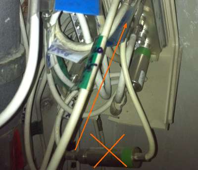

Messagepar dadougraff » 30 Aoû 2013 23:56
Alors gros soucis d'identification de mon cable d'antenne.
Plein de cables de partout, impossible de trouver celui de mon appart.
Apres il y a des étiquettes sur chaque cable, parfois des vertes ou bleus (toute connectés en direct) par exemple pour darty les bleus.
Et sur le reste des cables (ceux où parfois il y a des filtres) ce sont des numéros illustrés ci dessous:
J'arrive à déchiffrer les premiers chiffres qui correspondent a la borne branché mais ou est le numéro d'appartement? comment différencier?
(Pour les compteurs électriques, il y a des lettres sur nos portes d'appartements mais par exemple la je retrouve pas ça)
Comment font les antennistes pour s'y reperer?
j'ai aussi compté le nombre de cable branchés et j'en compte 8 alors qu'il y a 15 appartements... byzarre!! (j'ai visité les armoires de tous les étages et il n'y a que ce boitier) à moins qu'il peut en avoir un autre ailleurs?!
La je suis vraiment perdu et ca me fait chier de faire venir quelqu'un pour m'enlever un filtre pour 75€...

Messagepar Izentrop » 31 Aoû 2013 00:26
dadougraff a écrit:s'y reperer?
En général en visuel en partant de chez toi j'usqu'à l'armoire technique.
Il faut d'abord repérer la sortie du cable sur le palier. Il chemine souvent collé au raz du plafond ou dans une goulotte. Il faut quelque fois enlever le couvercle de la goulotte pour le visualier. Tu dois pouvoir le suivre dans la gaine technique jusqu'au dérivateur. Tu peux aussi t'aider d'un ohmmètre en court-circuitant le départ pour t'assurer que c'est bien le tien. :wink:
