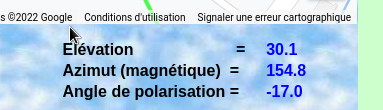

Librenet a écrit: Pour moi il est indiqué -17,2 degrés. Je l'ai mis à peu près à cette valeur mais les graduations ne sont pas hyper précises.
où, à quel endroit vois-tu cette indication ?
Peux tu poster une photo de ton installation ?
la parabole doit être orientée à 19,2°est et son inclinaison de 33 ° environ
J'ai suivi les indications du site "toutimages". Celui que tu conseilles, je joins la capture d'écran
