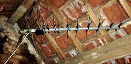

Ce qui me surprend un peu , le canal 21 est le plus facile à capter sur la bande UHF , peux-tu faire une photo de l'antenne actuelle , elle doit être en bon état puisqu'à l'abri mais est-elle bien orientée ?
Oui tu as bien compris, c'est effectivement à Neuvy sur Loire. D'après les informations disponibles sur la puissance des signaux, celui de Molesme est bine plus faire tandis que Neuvy-Bourges est donné pour un signal très bon, ce qui est plus ou moins vrai chez mes beaus-parents. Toutes les antennes de Neuvy sur Loire pointent sur l'émetteur de Neuvy-Bourges.
https://photos.google.com/photo/AF1QipN2tiPGuV4h9CcmD7ZfDdwGJocyCgl6O9A-9l6B
https://photos.google.com/photo/AF1QipNSvUaZZ55ptFSoH5TyL9rQziqNmiQp4TRdSVHz

Voici les photos :

Ton antenne n'est pas très performante j'ai eû à peu près la même entre les mains c'est la pire antenne que j'ai testé elle capte mal.
En mettant l'ampli dans le grenier au + proche de l'antenne ça devrait déjà mieux marcher. :wink:
Re: Pas de signal sur canal 21
Messagepar Marc2 » 09 Fév 2019 15:33
julien74 a écrit:Ton antenne n'est pas très performante j'ai eû à peu près la même entre les mains c'est la pire antenne que j'ai testé elle capte mal.
C'est une Yagi à une dizaine d'éléments, elle doit avoir environ 13 dB de gain et il y a partout ce genre d'antennes, si ça ne marchait pas ça se saurait.
L'antenne semble être une antenne Fuba.
Vu 1084 fois
Un concurrent a Portenseigne il y a 30 ans, Elle ressemble un peut a une lambda9
