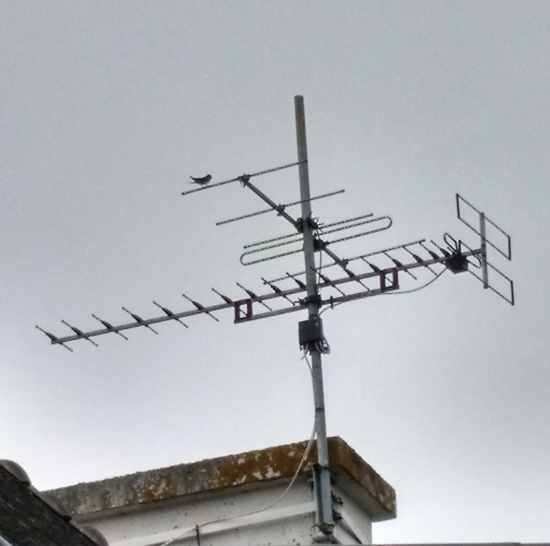

Mon antenne :
Donc pour le moment ça marche. Je vais laisser comme ça et je verrai bien si ça tombe à nouveau en panne

OK, en tout cas tu aurais intérêt à enlever l'antenne VHF (celle du haut, ex C+ analogique) qui ne sert plus à rien et de plus elle est trop près de l'antenne UHF et risque de la gêner.
(Enlever aussi le coupleur et monter l'antenne UHF au bout du mât).

Ce que tu pourrais faire pour améliorer l'installation, c'est supprimer l'antenne du haut (VHF) qui n'est plus utile (mais garde là pour une éventuelle réutilisation pour le DAB+, orientée verticalement) et monter l'antenne UHF en haut du mât de telle sorte que celui-ci ne traverse plus le plan des éléments, ce qui ne pourra qu'améliorer les choses :)
